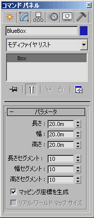

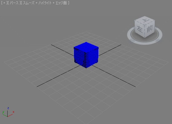

以下の行を使って、さらに複雑なボックス変換を行います。MAXScript を使って側面すべてのボックス セグメント数を変更し、パラメータロールアウトにある[マッピング座標を生成](Generate Mapping Coords)ボックスにチェックマークをつけます。
以下の 4 行のコードを入力してください:
mybox.lengthsegs = 10 mybox.widthsegs = 10 mybox.heightsegs = 10 mybox.mapCoords = true
[パラメータ] (Parameters)ロールアウトで、MAXScript がこの固有の設定に変更されます。
3ds Max オブジェクトのプロパティを変更すると、MAXScript はいつでもすぐにそのシーンとユーザ インタフェースに変更を適用します。

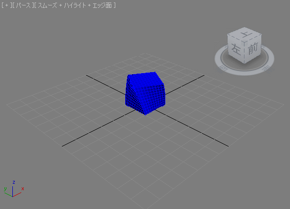

30 度に設定したツイスト モディファイヤを作成して、これをボックスに適用する場合は、次のように入力します。
次のように入力します。
addModifier mybox (twist angle:30)
パース ビューポートにあるボックスはツイストされ、インタフェースによって新しい[ツイスト] (Twist)モディファイヤがそのパラメータと一緒にモディファイヤ スタックの中に表示されます。

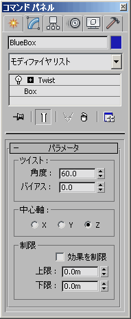

[ツイスト] (twist)モディファイヤの角度を 60 度に変更するには、
次のように入力します。
mybox.twist.angle = 60
ボックスのツイストは、明らかに大きくなり、[ツイスト] (Twist)モディファイヤの角度パラメータには新しい値が表示されます。
