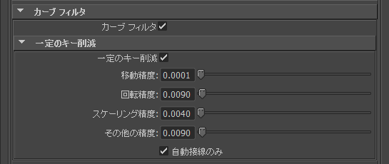

カーブ フィルタ(Curve filters)
カーブ フィルタ(Curve filters)をアクティブ化すると、書き出し処理で関数曲線にアニメーション フィルタが適用されます。

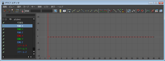

一定のキー削減(Constant key reducer)
重複しているキーを削除するには、一定のキー削減(Constant key reducer)を有効にします。重複しているキーとは、同じ値を持つキーのことです。こうしたキーは、カーブ上のフラットな水平補間と同等になります。キーの重複は、多くの場合、フィルタリング前に FCurve をリサンプルした結果として発生します。
処理前:
フィルタリング前にリサンプルした FCurve
直後(After)
重複キーを除去するフィルタリング後の FCurve (しきい値の設定に基づく)
この処理では、以下の変形の各タイプごとに特定のしきい値を設定できます。設定できるタイプは、移動精度(Translation Precision)、回転精度(Rotation Precision)、スケーリング精度(Scaling Precision)、その他(Other)です。その他(Other)には、ブレンド シェイプやカスタム アトリビュートのカーブなどの変形が含まれます。
既定は次のとおりです。
値は、標準設定での値です。そのため、場合によっては(たとえば非常に大きなスケールや非常に小さなスケールのシーンの場合)、シーンのワールド スケールと対比させてしきい値の値を修正する必要があります。
このフィルタを使ってノイズを除去するとき(たとえばモーション キャプチャのデータから)は、場合によっては値を修正する必要があります。

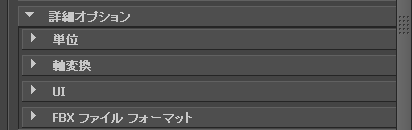

詳細オプション(Advanced options)
詳細オプション(Advanced options)セクションには、主に、既定のプラグインの動作を変更する追加オプションがあります。ほとんどの場合には、書き出しを実行するためにこれらのオプションを変更する必要はありません。このセクションには、Collada ファイル タイプに固有の追加設定もあります。
単位(Units)
単位(Units)オプションでは、プラグインが使用する変換係数(スケールの値)の参照や、変換単位の修正ができます。
注: Maya のシステム単位(System Unit)の設定は変化しません。
スケール係数(Scale Factor)
変換値、すなわち書き出し時にプラグインがシーン全体に適用するスケール係数(Scale Factor)が表示されます。既定では、Maya FBX プラグインはホスト アプリケーションのシステム単位設定を使用して、FBX ファイルの書き出しで使用する単位を決定します。つまり、既定の書き出しのスケール係数(Scale Factor)は常に 1.0 になります。また、書き出し処理中は、どの単位スケールの変換も適用されません。
変換先のファイル単位(File Units Converted To)オプションを変更すれば、Maya FBX プラグインがシーンの書き出しで使用する単位の種類を修正できます。変換先のファイル単位(File units converted to)オプションを変更した場合、書き出すデータに適用されるスケール係数(Scale Factor)の値と単位を修正することになります。
自動(Automatic)オプション
Maya FBX プラグインで、出力先のファイルの単位を自動的に識別して設定し、ホストアプリケーションの単位に一致するようにする場合は、自動(Automatic)オプションをオンにします。
自動(Automatic)オプションをオンにすると、変換された単位とスケール係数は表示されますが、変換先のファイル単位(File units converted to)オプションは無効になります。自動(Automatic)オプションをオフにすると、変換先のファイル単位(Scene units converted to)は使用できるようになります。
自動(Automatic)オプションをオンにすると、ファイル単位(File Units)がシステム単位と一致するようになり、変換は適用されません。表示されるスケール係数(Scale Factor)は、この例では 1.0 です。
書き出したシーンの変換先の単位を指定するには、このメニューを使用します。この設定を修正すると、書き出されるデータに適用されるスケール係数(Scale Factor)の値が直接影響を受けます。

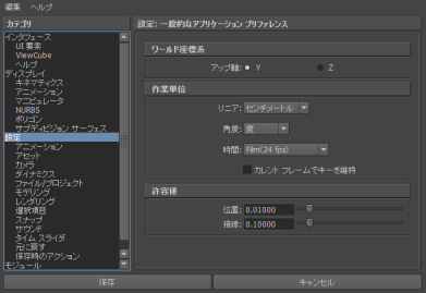

プラグインは、Maya のウィンドウ > 設定/プリファレンス > プリファレンス > 設定(Window > Settings/Preferences > Preferences > Settings)の作業単位(Working Units)カテゴリを参照して、既定の単位を決定します。
FBX UI に表示されるスケール係数(Scale Factor)では、FBX の単位(FBX Unit)設定を計算に使用しています。FBX の単位設定は、ホスト アプリケーションのシステム単位で決まります。
書き出しでは、書き出しの単位とシステム単位が一致しているので、既定のスケーリングは適用されません。この結果、スケール係数(Scale Factor)は 1.0 になります。
注: プラグインでシーンのスケーリングが必要かどうかをコントロールできるようにするため、Maya シーンが使用しているシステム単位(System Units)を確認してください。このようにすると、必要な単位で書き出し処理を行えます。Maya では、シーンのスケールを変化させることなく、システム単位(System Units)を変更できます。Maya でシステム単位を変更すれば、スケーリングが不必要な場合に、書き出しでのスケーリングは行われなくなります。
Maya シーンのシステム単位(System Units)と同じ単位設定のファイルを書き出す場合、単位は一致し、表示されるスケール係数(Scale Factor)は「1.0」になります。スケール変換は適用されません。
軸変換(Axis conversion)
Maya の FBX エクスポータ(FBX Exporter)の UI には、軸変換(Axis Conversion)のオプションが 2 つ用意されています。Y アップ軸と Z アップ軸です。
既定では FBX エクスポータ(FBX Exporter)は、ホスト アプリケーションのアップ軸を必ず書き出します。Maya の場合、すべてのシーンが Y アップ ワールド軸で書き出されることになります。
出力先のアプリケーションが Y アップ ワールド軸をサポートせず、シーンの Y アップ ワールド軸を変換できない場合、シーンを Z アップ軸で書き出すことができます。
注: FBX エクスポータ(FBX Exporter)は、出力するシーンのルート要素にのみ軸変換を適用します。書き出しで変換しなければならないルート オブジェクトにアニメーションが含まれている場合、適切な軸変換を適用するため、そのアニメーションのカーブはリサンプルされます。こうしたアニメーション カーブのリサンプルを避ける場合は、FBX に書き出す前に、シーンのアニメーション オブジェクトの親として、必ずルート ノード(ダミー オブジェクト)を追加してください。
UI
ここに含まれるオプションで、UI の表示オプションを設定します。ここでは、警告マネージャや FBX の UI のウィンドウの表示と非表示を切り替えることができます。これらの表示オプションをカスタマイズして新しいプリセットとして保存し、そのプリセット ファイルを共有することができます。詳細については、「カスタム プリセットの作成」を参照してください。

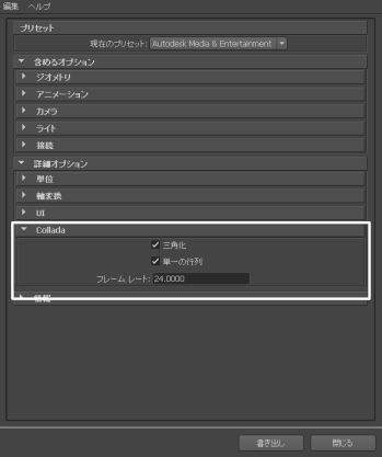

Collada
Collada オプションは、書き出す際に、ファイル ブラウザで DAE_FBX ファイル タイプを選択した場合にのみ UI に表示されます。
注: Collada 形式で書き出すと、組み込みメディア(Embed media)オプションが有効に設定されていてもテクスチャは埋め込まれません。「ファイル タイプ特有のオプション(File Type Specific Options)」セクションの「組み込みメディア(Embed Media)」を参照してください。
三角化(Triangulate)
このオプションは、書き出されるポリゴンのジオメトリを自動的にテッセレーションします。
単一の行列(Single matrix)
このオプションは、すべてのアニメーション マトリクスを 1 つにベイク処理することによって、各ノード/オブジェクトのアニメーション マトリクスが 1 つになるようにします。
フレーム レート(Frame Rate)
書き出し時にシーンのフレーム レートを設定する場合は、このフィールドを使用します。
注: Maya FBX プラグインでは、Lines ノードと Linestrip ノードがサポートされるようになりました。
