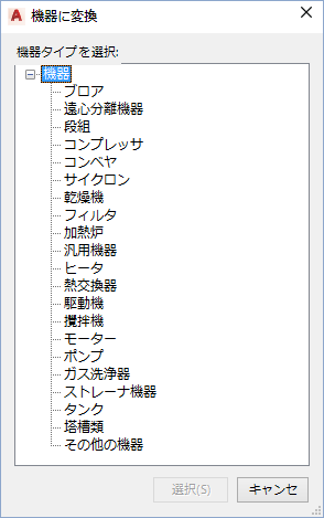

  7. [機器に変換]ダイアログ ボックスで、オブジェクトに割り当てる機器クラス(例: コンプレッサ)をクリックして、変換されたオブジェクトがデータ マネージャ、[プロパティ]パレット、およびレポート内で識別されるようにします。[選択]をクリックします。
  8. 挿入基点を指定するには、作図領域でクリックして項目を配置します。

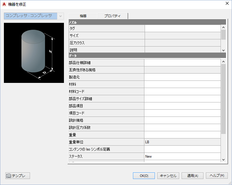

  9. [機器を修正]ダイアログ ボックスの[機器]タブで、次の操作を実行します。
    • 機器の説明を作成するには、[部品仕様]ボックスに説明を入力します。
    • タグを機器に割り当てるには、[タグ]ボックス内をクリックします。[タグを割り当て]ダイアログ ボックスの[タイプ]ボックスにタイプを入力します。[式]ボックスに、一意の数値 ID を入力します。[割り当て]をクリックします。
  10. [機器を修正]ダイアログ ボックスの[プロパティ]タブで、項目の関連データ(製造元、材料、サイズなど)を追加します。
  11. (オプション)この機器の部品およびそのデータを、他の機器部品のテンプレートとして使用するには、次の操作を行います。
    • [テンプレート]をクリックします。
    • ドロップダウン リストで、[現在の設定をテンプレートとして保存]をクリックします。
    • [テンプレートの保存先]ダイアログ ボックスで、このテンプレートを保存する場所にナビゲートします。[ファイル名]ボックスに、テンプレート名を入力します。[保存]をクリックします。
    注: 機器テンプレートのファイル拡張子は .peqs です。
  12. [機器を修正]ダイアログ ボックスで、[OK]をクリックします。
