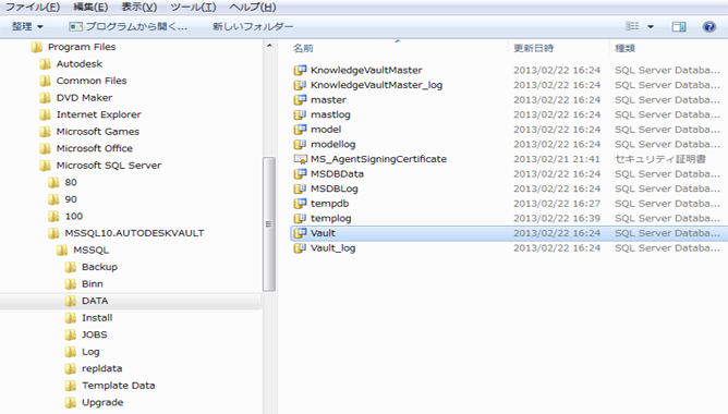

Autodesk Vault Server をインストールすると、Vault という名前の Vault が 1 つ作成されます。さらに Microsoft SQL Server のインストール フォルダの下にある MSSQL$AUTODESKVAULT¥Data フォルダに、Vault 用のデータベース ファイルが作成されます。
Data フォルダに格納されているデータベースには、Microsoft SQL Server によって使用されるものと、Vault 固有のものとがあります。各データベース ファイル(mdf)には重要なトランザクション データが記録されるログ ファイル(LDF)が関連付けられており、データベース ファイルの移動、バックアップ、復元を行う場合はこれらも含める必要があります。
