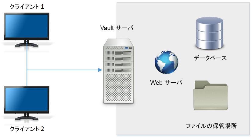

Vault サーバは、Vault の構成要素であるファイルとメタデータの保存と管理を行います。このデータは、Microsoft のリレーショナル データベースである Microsoft SQL Server によって管理されます。サーバ ソフトウェアは、全ユーザで共有されるサーバまたはワークステーションにインストールできます。シングル ユーザの場合は、単一の独立したワークステーションにサーバとクライアントの両方をインストールすることも可能です。
Vault サーバは、Web サーバ、データベース、ファイル保管場所の 3 つの主要なコンポーネントによって構成されています。コンポーネントの基本的な構成を図に示します。
データベース サーバ
データベース サーバは、データ間のすべての関係を追跡管理します。図書館の蔵書票のように、関連する情報がどこにあるかを、索引とポインタで管理しています。既定では、Autodesk Vault 2021 Data Management Server は Microsoft® SQL Express Adv 2017 をインストールします。Microsoft SQL Express Adv 2017 のアップグレードは、Autodesk Data Management Server コンポーネントをインストールした後であればいつでも行うことができます。
Vault のインストレーション ヘルプの「Vault の動作環境」および「Vault のアップグレード」の情報を参照してください。
ファイルの保管場所
ファイルの保管場所とデータベース サーバは連携動作します。データベースは、ファイルの場所を示すインデックス情報を提供します。ファイル保管場所は、サーバ上においてファイルを安全に配置できる場所です。
注: ファイル保管場所のファイルを、直接移動、削除、または編集しないでください。ファイル保管場所は、Autodesk Data Management Server Console を使用して管理します。
Web サーバ
Autodesk Data Management Server は、Windows Internet Information Services (IIS)がインストールされている必要があります。
注: 複数ユーザが同時に接続して使用する構成にする場合、サーバが稼働するコンピュータに IIS がインストールされていない場合、Autodesk Vault サーバよりも先に IIS をインストールしてください。
注: IIS のインストールを完了するには、Microsoft Windows のオリジナルのインストール メディアが必要になる場合があります。
Autodesk Vault サーバは、実際には Web アプリケーションであって、Web サービスを使用してクライアントとサーバが行う通信を管理するために、複数のサービスを使用しています。クライアントとサーバが情報をやり取りする手順は、Web ブラウザがインターネット上のサイトと通信する手順と同様です。Web サービスは標準的な HTTP プロトコルに従い、通常は既定の 80 番ポートを使って通信します。Microsoft IIS は複数のユーザ構成環境で必要です。
