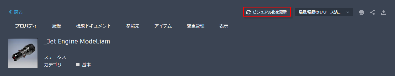

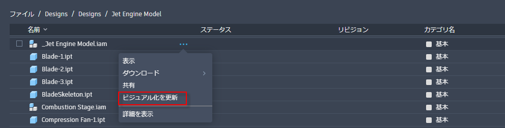

ファイルのビジュアル化を更新する
CAD ファイルの最新の DWF を使用できるようビジュアル化ファイルを更新できます。ビジュアル化ファイルを更新すると、ジョブが処理用のジョブ サーバに送信されます。[ビジュアル化ファイルを更新]コマンドは、ジョブ サーバが有効およびオンになっている場合にのみ使用できます。
  1. ナビゲーション ペインで[ファイル]作業スペースを選択します。
  2. 行にカーソルを合わせ、更新するファイルの省略記号アイコン をクリックします。
    注: タッチスクリーン デバイスで、ファイル名の右側の行をタップすると、省略記号アイコンが表示されます。
  3. [ビジュアル化を更新] をクリックして、ジョブを Job Processor に送信します。
    または、ファイルの詳細ページで使用可能な[ビジュアル化を更新]コマンドを選択します。

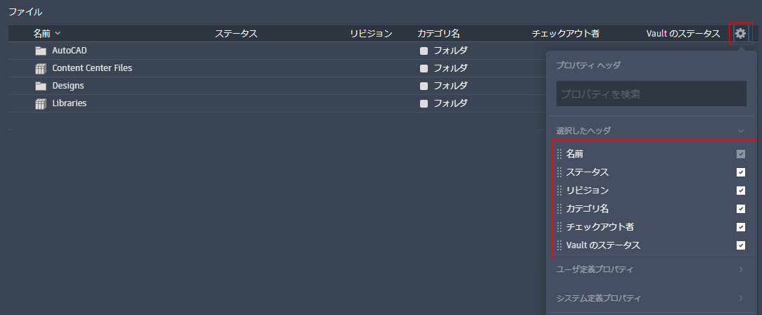

データ テーブルのヘッダを修正する
ヘッダの表示順序を変更したり並び替えたり、システム生成またはユーザ生成のプロパティをヘッダに追加することができます。
注: [列を設定]アイコン が表示されない場合は、既定の列が管理者によって強制的に適用されることを意味します。
テーブルのヘッダを修正するには、次の操作を実行します。
  1. テーブル ヘッダの右端にある[列を設定]アイコン をクリックします。
  2. 表示するプロパティを選択します。
  3. ヘッダをドラッグして表示順序を変更するには、クリックするか、タッチスクリーン デバイスでタップして押したままにします。複数のプロパティを選択するには、[Ctrl]または[Shift]を押しながら選択します。
  4. ヘッダを非表示にするには、チェックボックスをオフにします。
管理者が最初に設定したプロパティには、いつでも戻ることができます。
管理者用:
管理者は、必要な列を設定し、すべてのユーザに同じ列を適用することができます。この設定が強制されると、管理者以外のユーザは、ファイル、アイテム、変更管理、および検索ワークスペースの既定の列を変更できなくなります。現在、管理者が定義したヘッダは検索ワークスペースに適用されません。
注: [管理者設定]の[管理者の既定のプロパティ ヘッダを強制]オプションをオンにします。
  2. 表示するプロパティを選択します。
  5. [既定に設定]を選択します。
