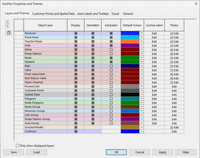

- ジオプランを右クリックし、[プロパティ & テーマ]を選択します。[ジオプラン プロパティとテーマ]ダイアログが表示されます。
- [コンター]行で、[編集]([テーマ]列内)をクリックします。コンターのレイヤー テーマ エディタが表示されます(コンターの基本テーマは編集できないため、サブ テーマを作成する必要があります)。

- [ジオプラン プロパティとテーマ]ダイアログで、[保存]ボタンをクリックします。
- [保存オプション]ダイアログで、[データベース オブジェクトに保存]を選択したオプションのままにして、[OK]をクリックします。
- [名前を付けてテーマを保存]ダイアログで、[Newtown]ノードを展開し、[テーマ グループ]セクションを選択します。
- [名前を付けてテーマを保存]ダイアログの上部にあるボックスに、テーマの名前(「保存済みのテーマ 1」など)を入力し、[保存]をクリックします。
- [保存するプロパティを選択]ダイアログで、[テーマ]ノードを展開して、作成したコンター テーマが保存されていることを確認してから、[OK]をクリックします。
- [OK]をクリックして、[ジオプラン プロパティとテーマ]ダイアログを閉じます。

- [ジオプラン プロパティとテーマ]ダイアログを開きます。
- オフにするテーマのレイヤー テーマ エディタを開きます(たとえば、コンターの[テーマ]列の[編集]をクリックします)。

- [ジオプラン プロパティとテーマ]ダイアログで、[ノード]のレイヤー テーマ エディタをクリックします。

- [ジオプラン プロパティとテーマ]ダイアログで、[管]のレイヤー テーマ エディタをクリックします。
