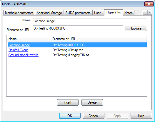

[ハイパーリンク]ページ
[ハイパーリンク]ページは、外部ファイルやインターネット アドレスをモデル内のオブジェクトに関連付けるために使用されます。これらの外部参照のことをハイパーリンクと呼びます。
ハイパーリンクとして含めることができる参照のタイプは次のとおりです。
  • ローカル ドライブまたはネットワーク ドライブ上のファイル
  • インターネット ページ
  • インターネット ページ内からのリンク
参照を追加する方法は次のとおりです。
  • Windows ファイル マネージャまたは Web ブラウザからドラッグ アンド ドロップする
  • ローカル ドライブまたはネットワーク ドライブ上のファイルを参照する
  • 参照を直接入力する
ハイパーリンクの使用方法の詳細については、「外部ファイルをネットワーク オブジェクトに関連付ける」セクションのトピックを参照してください。このページのフィールド固有の情報については、「ハイパーリンク データ フィールド」を参照してください。
