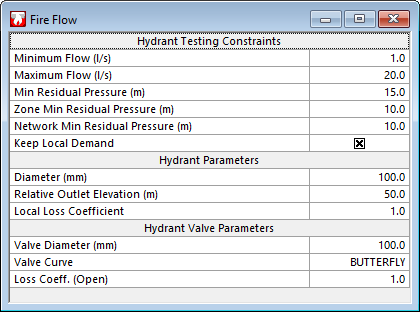

消火水量データ オブジェクトは、消火栓テスト消火水量シミュレーションを実行するときに使用されます。
消火水量データ パラメータは、消火水量データ エディタで指定します。これらのパラメータは、消火栓テスト シミュレーション中にテストされる通常のノードに使用されます。
消火水量データ エディタを開くには、消火水量データ オブジェクトをツリー ビューからメイン ウィンドウにドラッグするか、右クリックして[開く]を選択します。
消火栓テスト シミュレーション中にテストされる消火栓ノードでは、個々の消火栓ノードで指定されたパラメータを使用するか、消火水量データ エディタで指定されたパラメータを使用します。

消火栓テスト条件
最小流量
消火要件を満たすために消火栓で必要な最小流量。
最大流量
消火要件を満たすために消火栓で必要な最大流量。
最小残余水圧
火災発生時にテスト ノードで許容される最小残余水圧。
ゾーン最小残余水圧
テスト ノードと同じ火災ゾーン内の各ノードで必要な最小水圧。
火災ゾーンは、すべてのノードについて[ノード定義]ページで指定するか、ノード グリッドで指定できます。
ネットワーク最小残余水圧
テスト ノードと同じ火災ゾーンにないネットワーク内の各ノードで必要な最小水圧。
この条件は、火災発生時にネットワーク全体で必要なサービス レベルが満たされていることを確認するために使用されます。そのため、ネットワーク圧力条件に対して、需要のある基本ノードのみがテストされます。ネットワーク最小残余水圧をテストする場合、需要のない基本ノード、および固定水頭、井戸、貯水池ノードは含まれません。
| ローカル需要を適用(チェックボックス)
オンにすると、ローカル需要([ノード需要]ページで指定した需要)が、消火栓テスト時にテスト ノードに適用されます。このボックスがオフの場合、消火栓テスト時にローカル需要がキャンセルされます。
注: [消火水量オプション]ダイアログの[テスト ノードでの消火栓流量以外をキャンセル]チェックボックスの設定はこのチェックボックスの設定よりも優先されます。
| 消火栓パラメータ
直径
消火栓継手の内径。
相対放水口高
ノードの高さを基準にした流量計算で使用する消火栓放水口高。
ローカル損失係数
分岐マイナー損失係数。流下方向と直径の変化による水頭損失係数。
| 消火栓バルブ パラメータ
| バルブ直径
全開時の消火栓バルブの直径。
バルブ曲線
消火栓バルブ曲線の名前。
ネットワークが開いている場合は、現在のネットワークのバルブ曲線をドロップダウン リストから選択できます。
損失係数(開)
消火栓バルブが開いているときのローカル水頭損失係数。
注: 消火栓が開いている場合、損失係数にゼロは使用できません。
