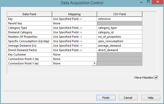

取得ページは、ウィザードの 2 番目かつ最後のページです。
取得ページは、CSV データのフィールドを InfoWorks データベースの顧客ポイント テーブルのフィールドにマッピングするために使用します。グリッドには次の 3 つの列があります。
キー フィールドをマッピングする必要があります。キー値がデータベース内の既存顧客ポイントと一致しない場合、このレコードは無視されます。
顧客ポイント テーブル内の更新可能なその他のフィールドは、次のとおりです。
含まれている情報に応じて、CSV ファイル内の他のフィールドをマッピングします。関連するすべてのデータが CSV ファイルに含まれている必要があります。更新を行う前に、インポートされたデータに変更を加えることはできません。
これらのフィールドに入力する内容の詳細については、「顧客ポイント データ フィールド」のトピックを参照してください。
[終了]をクリックして、更新プロセスを実行します。
注:
フィールドをマッピングする際、インポートされるフィールドが空ではない場合、インポートされたデータは常に、顧客ポイントに既にあるデータを上書きします。顧客ポイントからの需要がノードに割り当てられている場合、そのノードも更新されます。
