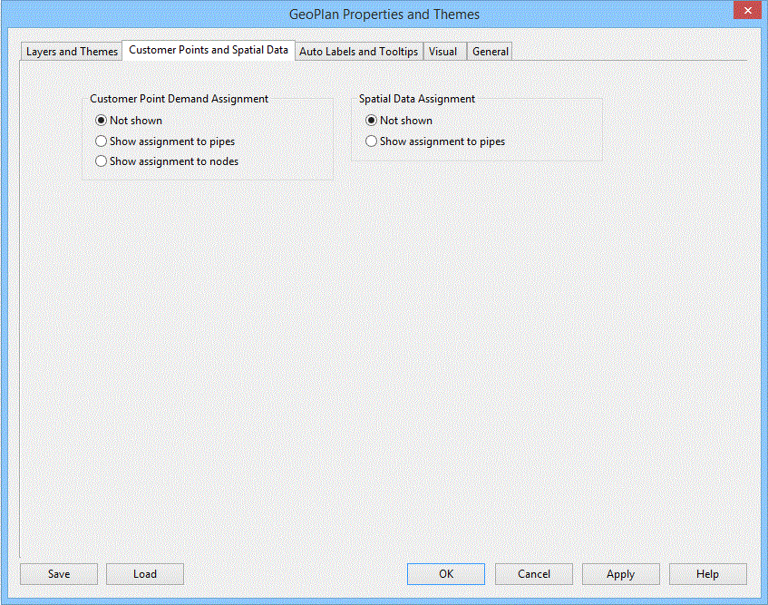

[ジオプラン プロパティとテーマ]ダイアログ - [顧客ポイントおよび空間データ]ページ
このページを使用して、ネットワーク内の顧客ポイント空間データの表示オプションを設定します。
これらのオプションを使用して、顧客ポイントや空間データ ポイントを適切なノードやリンクとリンクするラインを描画するかどうかをコントロールできます。
[レイヤーとテーマ]ページを使用して、ポイント自体を表示するかどうかをコントロールします。
このページを開くには、ジオプランを右クリックし、[プロパティ && テーマ]を選択して、[顧客ポイントおよび空間データ]タブをクリックします。
設定内容は、現在のジオプラン ビューでのみ使用されます。現在のジオプラン ウィンドウを閉じると、設定は失われます(ただし、「[ネットワーク編集プロパティ - 保存オプション]ダイアログ」を参照)。
Customer points and spatial data page
