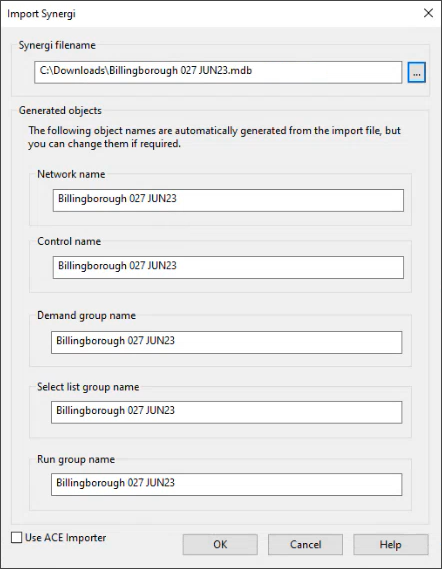

[Synergi のインポート]ダイアログ
Synergi Water データは、Microsoft Access データベース ファイル(.MDB)で提供されます。
このダイアログは、モデル グループ ウィンドウでモデル グループを右クリックし、コンテキスト メニューから[インポート][Synergi v4 ファイルからのモデル]を選択すると表示されます。
ヒント: IWWS Synergi インポーターによって読み込まれるデータ、およびこのデータに適用される既定と変換の詳細については、「Synergi 変換に関する注意事項」トピックを参照してください。
インポート プロセスの詳細については、「Synergi データのインポート」を参照してください。
ボタンを使用して、[Synergi ファイル名]ボックスで Synergi .mdb ファイルを参照します。
オブジェクト名ボックスには、Microsoft Access データベースのファイル名から生成された名前が自動的に入力されますが、提案された名前はユーザーが変更できます。
