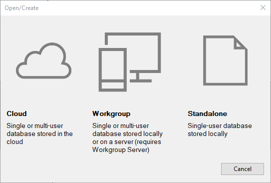

このダイアログを使用すると、どのタイプのデータベースを開き、作成し、更新し、あるいは ID を取得するかを選択できます。
以下を選択すると表示されます。
- [ファイル] | [開く]メニューの[データベースを開く/作成する]または[他のデータベースを開く]。
- [ファイル] | [データベースの更新]メニューの[データベースを更新]。
使用可能なオプションは次のとおりです。
- [クラウド] - オートデスク ライセンスに対してのみ使用可能です。クラウドにデータベースを保存します。このオプションは、単一または複数のユーザーが使用可能です。
- [ワークグループ] - データベースをオンプレミス、つまりローカル コンピュータまたはサーバーに保存します。ワークグループ データベースを使用するには、ワークグループ サーバーにアクセスする必要があります。このオプションは、単一または複数のユーザーが使用可能です。
- [スタンドアロン] - データベースをオンプレミスのローカル コンピュータに保存します。このオプションは、単一のユーザーのみが使用可能です。
オプションを選択すると、[データベースを開く]ダイアログが表示されます。
