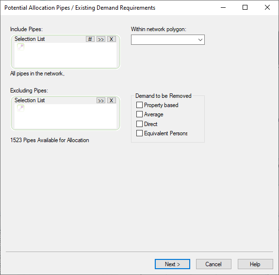

静的需要配分ウィザードのこのページが開くと、[ネットワーク内のすべての管をスキャンしています]という進行状況バーが表示される場合があります。
[データのレビュー]ページには、顧客ポイント データのサブセットを選択するオプションがあります。ポリゴンとデータ フラグを使用して、需要配分に使用する顧客ポイントを制限します。
このページには、需要を配分できるネットワーク内の管のサブセットを選択するオプションがあります。
データ フィールド 説明
管を含める: 選択リスト
選択項目を含めることで、管を特定のセットに制限します。ボックスに 1 つまたは複数の選択リストをドラッグするか、[参照]ボタンを使用して選択リストを参照します。または、ジオプラン ウィンドウで管を選択し、[現在]ボタンをクリックして現在の選択項目を選択します。選択したノード間の管を含めるためのオプションが表示されます。
[選択リスト]ボックスが空のままの場合、InfoWorks はすべての管が配分可能であると想定します。
ネットワーク ポリゴン内
ポリゴンを使用して、管が含まれる領域を制限します。管を含めるには、管の両端がポリゴン内に収まっている必要があります。
管を除外: 選択リスト
選択項目を除外して、管を特定のセットに制限します。ボックスに 1 つまたは複数の選択リストをドラッグするか、[参照]ボタンを使用して選択リストを参照します。
需要の削除
上記のオプションを使用して定義されたセット内のすべての管で既存の需要を削除するオプション。どのオプションも選択されていない場合、既存のすべての需要の配分は変更されません。1 つまたは複数のオプションを選択すると、次の任意の組み合わせを削除できます。
  • プロパティ ベース
  • 平均
  • 直面
  • 同等者
上記のフィルタリング処理が実行されないことも、一部だけ実行されることも、すべて実行されることもあります。したがって、次のことができます。
Finally
[次へ]をクリックします。[ネットワーク内のすべての管をスキャンしています]という進行状況バーが表示される場合があります。
静的需要配分ウィザードの[ネットワークに配分]ページが表示されます。
