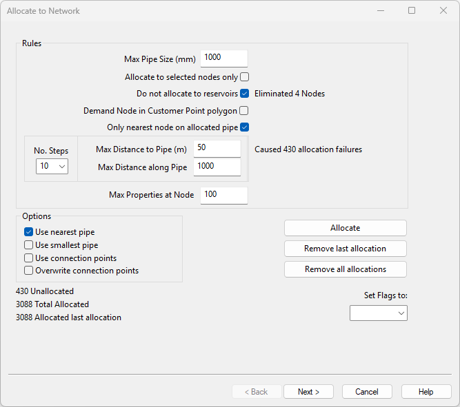

静的需要配分ウィザード - [ネットワークに配分]ページ
静的需要配分ウィザードのこのページは、ネットワーク内の場所に顧客ポイントを配分するためのルールとオプションを設定する際に使用します。

InfoWorks では、顧客ポイントごとにルール設定を使用して、需要配分に使用できる管のリストを作成します。
次に、InfoWorks でノード関連のルールを使用して、有効なノードを決定します。これにより、使用可能な管の数がさらに削減される可能性があります。
最後に、InfoWorks により、すべてのルールが満たされた状態を維持するように、ノードへの需要の配分が試行されます。既定では、管の両端のノードが有効な場合、InfoWorks では配分に下流ノードが使用されます。この動作を変更する必要のある顧客ポイントについて、[上流ノードの需要]ボックスをオンにすることができます。需要が配分されるノードは、需要ノードです。

ルール 説明
最大管渠サイズ
指定した値よりも大きい直径の管は、配分プロセスから除外されます。
選択ノードにのみ配分
このオプションをオンにすると、ジオプランで現在選択されているノードに配分が制限されます。
貯水池に配分しない
このオプションをオンにすると、需要が貯水池ノードに配分されなくなります。
顧客ポイント ポリゴンの需要ノード
このオプションをオンにすると、配分する顧客ポイントと同じポリゴン セット内にあるノードに配分が制限されます。顧客ポイントが複数のポリゴン内に配置されている場合、配分ノードは、顧客ポイントとすべて同じポリゴン内に収まる必要があります。
たとえば、顧客ポイント C は、ポリゴン 1 とポリゴン 2 内に配置されています。最近接ノードに配分する場合、顧客ポイントはノード A に配分されます。ノード A はポリゴン 1 内にのみ存在するため、顧客ポイントは代わりにノード B に配分されます。
配分管の最近接ノードのみ
顧客ポイントが最も近いノード(配分管上)にのみ配分します。最近接ノード上のプロパティの数が超過している場合、顧客ポイントは配分されません。
ステップ数
配分を実行するときに使用する反復回数。
詳細については、後述の「距離ステップ」セクションを参照してください。
管への最大距離
顧客ポイントから管の最も近いポイントまでの距離が、指定された距離を超える場合、顧客データ ポイントは配分されません。
管に沿った最大距離
顧客ポイントから管上の最も近いポイントまでの管に沿った距離が、指定した距離を上回る場合、顧客ポイントは配分されません。
ノードの最大プロパティ
ノードに既にアタッチされているプロパティの数が指定された最大値を超える場合、そのノードは配分プロセスから除外されます。

オプション
オプション 説明
最近接管を使用
このオプションをオンにすると、上記のルールを満たす顧客ポイントの最近接管に需要が配分されます。
最近接管のオプションも最小管のオプションも選択されていない場合、InfoWorks は上記のルールを満たす任意の管に需要を配分します。
([接続ポイントを使用]オプションがオンの場合、需要は、顧客ポイントの接続ポイントの最近接管に配分されます。)
最小管を使用
このオプションをオンにすると、上記のルールを満たす最小直径の管に需要が配分されます。
接続ポイントを使用
このオプションをオンにすると、顧客ポイント座標よりも優先して、接続ポイント座標(顧客ポイントの[接続ポイント X]および[接続ポイント Y]データ フィールドで定義)を使用して配分が実行されます。
  • 接続ポイント座標が顧客ポイントに対して定義されていない場合、配分の実行時に顧客ポイント座標が使用されます。
  • 接続ポイント座標のデータ フィールドに既定(#D)のフラグが付けられている場合、接続ポイント座標は、顧客ポイントが配分されている管上の(顧客ポイントに)最も近い場所として計算されます。
接続ポイントを上書き
このオプションをオンにすると、別の接続ポイントに手動で割り当てられた顧客ポイントが上書きされます。オンにすると、影響を受ける顧客ポイントは、既定(#D)接続ポイントを使用します。
このオプションをオンにすると、 [接続ポイントを使用] ボックスは使用できなくなります。

ボタン
ボタン 説明
配分
前述のルールとオプションを使用して、需要の配分が試行されます。配分が完了すると、 [ルール] ボックスには、適用されたルールが配分プロセスにどのように影響したかについての追加情報が表示されます。
最後の配分を削除
[配分]ボタンを最後にクリックしてから実行された配分をクリアします。
全配分を削除
現在のポイント セットに対するすべての配分を削除します。これは、確認ページに表示されていたリストです。ウィザードを以前使用した際の配分は、開始ページの再配分オプションを選択しない限り表示されません。
注: これらのオプションは、タスク シーケンス エディタからダイアログにアクセスした場合は使用できません。
Flags
必要に応じて、ドロップダウン リストからフラグを選択します。これにより、正常に配分されたポイントの配分済み管 ID フィールドにフラグが付けられます。これは、顧客ポイント グリッドまたは個々の顧客ポイントの顧客ポイント プロパティ シートで表示できます。
Finally
[次へ]をクリックします。[未配分アイテムをスキャンしています]という進行状況バーが表示される場合があります。これにより、静的需要配分ウィザード未配分ページが表示されます。
別の配分ルールを試す場合は、未配分ページからこのページに戻ることができます。
注: このオプションは、タスク シーケンス エディタからダイアログにアクセスした場合は使用できません。代わりに、[保存]ボタンが使用可能になり、選択したすべてのオプションを保存して、タスク シーケンスに追加できます。
