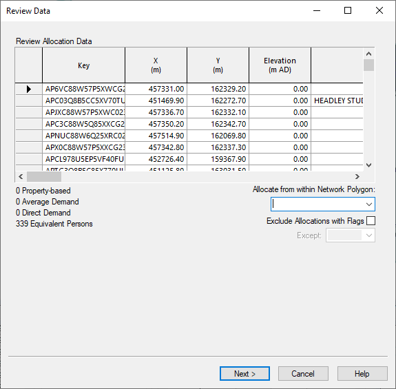

標準の確認ページ
InfoWorks は、今後のステップで配分に使用できるポイントを読み取り、編集可能なグリッドに表示します。
このグリッドは、たとえば、インポート データに含まれていなかったフィールドにデータを入力するために使用できます。
各カテゴリー タイプのオブジェクトの数がグリッドの下に表示されます。
配分を制限する
このページを使用して、境界ポリゴンを設定することにより、配分に使用する顧客ポイントを制限することもできます。境界ポリゴン内の顧客ポイントのみが配分に考慮されます。
親および子の顧客ポイントの場合、親顧客ポイントは、配分に考慮される親および子のグループの境界ポリゴン内にある必要があります。親顧客ポイントが境界ポリゴンの外側にある場合、ポリゴンの内側にあるすべての子は配分プロセスから除外されます。
フラグを設定して、含める顧客ポイントを制限することもできます。既に配分されている顧客ポイントで、[配分済み管 ID]フィールドに[フラグを用いて配分を除外する]リストで選択されたもの以外のフラグが付いているものは、配分から除外されます。フラグは顧客ポイント グリッドで表示できます。
使用するポイントを制限するオプションが変更するたびに、InfoWorks が含めるデータ ポイントのリストを再構築するため、[顧客ポイントをスキャンしています]という進行状況バーが表示されることがあります。
[次へ]をクリックします。既存ポイントの再配分を選択した場合は、[以前の配分を消去しています]という進行状況バーが表示されることがあります。
