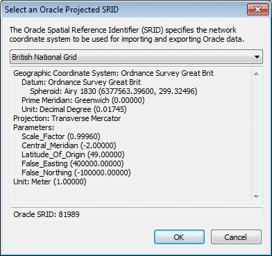

[Oracle 投影 SRID を選択]ダイアログ
[Oracle 投影 SRID を選択]ダイアログは、 [オープン データ インポート センター] から Oracle データベースのデータをインポートする場合、または [オープン データ エクスポート センター] から Oracle データベースにデータをエクスポートする場合に使用します。
このダイアログは、[Oracle データを選択]ダイアログで[選択]ボタンをクリックすると表示されます。
Oracle データベースからデータをインポートしたり、Oracle データベースにデータをエクスポートするときに使用する投影座標系を選択します。
