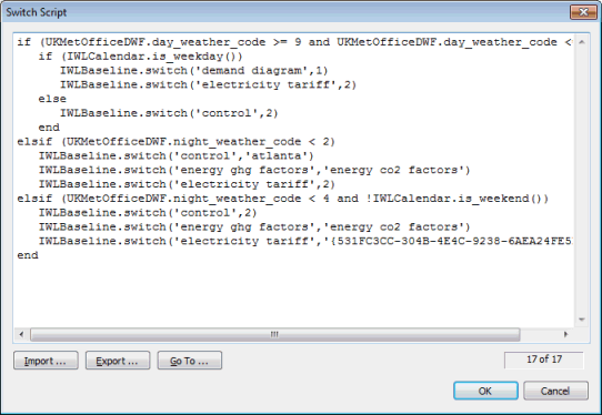

[切替スクリプト]ダイアログ
[切替スクリプト]ダイアログ ページは、天候データ ソースに基づいて切替オブジェクト([ベースライン - 切替オプション]で定義)をいつ使用するかを定義する Ruby スクリプトを表示および編集するために使用します。
このダイアログは、[ベースライン - 切替オプション]ページの[スクリプトの編集]ボタンから表示します。
[インポート]ボタンを使用すると、データを Ruby スクリプトとしてインポートできます。
[エクスポート]ボタンを使用すると、現在のスクリプトをテキスト ファイルに保存できます。
[移動]ボタンは、指定した行にカーソルを移動するために使用します。ページ右下にあるボックスには、現在の行番号と、スクリプトの総行数が表示されます。
サポートされているのは ANSI エンコード スクリプトのみです。
スクリプト言語の詳細については、「設定スクリプト言語の切り替え」トピックを参照してください。
