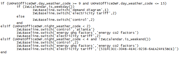

Ruby スクリプトは、天候データ ソースのデータと日付に基づいて切替オブジェクトを使用するタイミングを定義するために記述されます。
スクリプトの例を次に示します。
