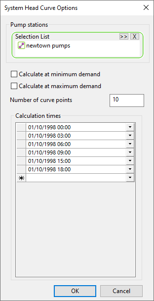

[システムの水頭曲線オプション]ダイアログ
このダイアログ ビューでは、システムの水頭曲線ランの出力をコントロールできます。
画像を表示
項目 説明
ポンプ場
選択リスト(ターゲットをドロップ)
解析するポンプ場の選択リストを追加するには、ドラッグ アンド ドロップするか、[参照]ボタンを使用します。
Browse 参照 クリックすると、ランを選択できるダイアログが開きます。
Clear 消去 クリックすると、[ラン]ボックスの入力内容が消去されます。
最小需要で計算
需要が最小の場合にシステムの水頭曲線を計算するオプションです。
最大需要で計算
需要が最大の場合にシステムの水頭曲線を計算するオプションです。
曲線ポイント数
システムの水頭曲線の詳細レベル(テスト ポイント)を指定します。
時間を計算
システムの水頭曲線を計算する時間のリスト。
