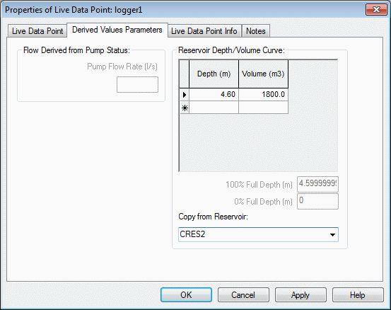

  3. 監視している貯水池の水深/ボリューム曲線を、ライブ データ ポイントのプロパティ シートの[派生値パラメータ]ページにあるグリッドに入力します(開いているネットワークがある場合は、[貯水池からコピー:]ドロップダウン リストからネットワーク貯水池を選択して、ネットワークからグリッドに水深/ボリューム曲線をコピーします)。
    画像を表示
貯水池が空(0% 水深)および満水(100% 水深)と見なされる深度値は、[派生値パラメータ]ページで定義することもできます。
