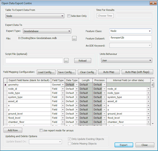

- [オープン データ エクスポート センター]ダイアログで、ファイル参照ボタンを使用して既存のデータベースに接続します。[Oracle データを選択]ダイアログが表示されます。
イメージを表示

- [オープン データ エクスポート センター] で、[フィーチャ クラス]ドロップダウン リストから既存の Oracle データベース フィーチャ クラスを選択します。[更新と削除オプション]セクションが有効になります。
- InfoWorks WS Pro 内部フィールドをフィーチャ クラスのエクスポート フィールドにマッピングするには、設定ファイルをロードするか、フィールド マッピング グリッドでフィールドを手動でマッピングします。フィールド マッピング グリッドでは次のようになります。
- 赤色は、[エクスポート フィールド名]列と[内部フィールド]列のアイテムが更新キーとしてマッピングされていることを示します。
- [エクスポート フィールド名]列の斜体フォントは、選択したフィーチャ クラスに存在しないフィールドを示しています。
- [エクスポート フィールド名]列には、選択したフィーチャ クラスのフィールド名のみを含むドロップダウン リストが表示されます。存在しない名前を入力すると、新しいフィールド名が指定されます。
- 更新キーをマッピングします。指定したフィーチャ クラスで更新対象のアイテムを特定するために使用するフィールドを選択します。[更新基準]ドロップダウン リストには、書き出す現在のテーブルに適用可能なすべての更新マッピング オプションが含まれています。
