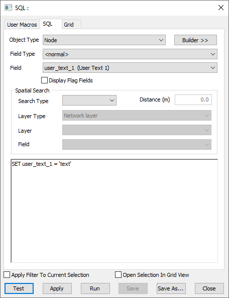

例 1
SET
  user_text_1 = "text"
([SQL]ダイアログの [オブジェクト タイプ] フィールドで)選択したオブジェクト タイプのすべてのオブジェクトの user_text_1 フィールドをテキストに設定します。

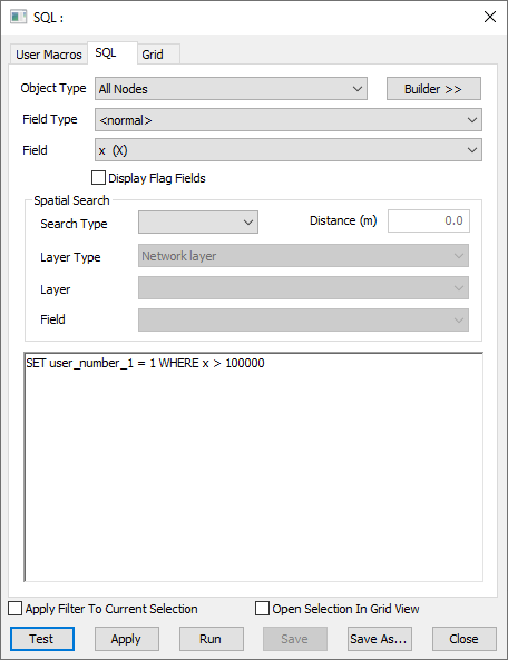

例 1
SET
  user_number_1 = 1
 WHERE x > 100000
x 座標が 100000 より大きい、選択したオブジェクト タイプのすべてのオブジェクトに対して、user_number_1 フィールドを 1 に設定します

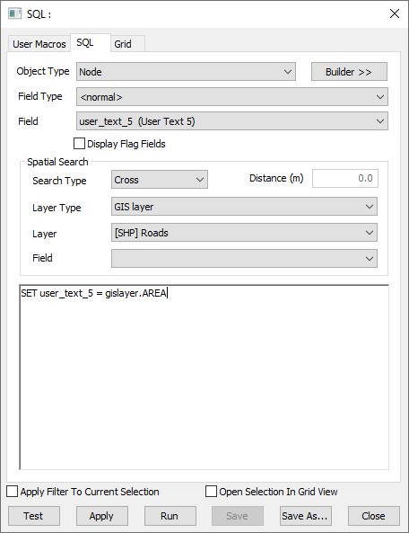

例 2
SQL query context:
  • オブジェクト タイプ: ノード
  • [空間] 検索タイプ: 交差
  • [空間]レイヤー タイプ: GIS レイヤー
  • [空間] レイヤー: [SHP]道路
SET
  user_text_5 = gislayer.AREA
これにより、GIS レイヤー "道路" 内の GIS ポリゴン内にあるノードの user_text_5 フィールドが、GIS ポリゴンの "AREA" フィールドの値に設定されます。
重要: この例では、SQL 内の空間検索機能、特に[SQL]ダイアログ内で空間検索オプションを定義する際の暗黙的検索機能を利用します。SQL クエリーに背景のネットワーク レイヤーと GIS レイヤーを含める方法の詳細については、「SQL と空間検索」を参照してください。
