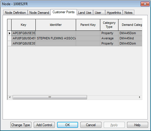

[顧客ポイント]ページは、特定のノードまたは管に配分された顧客ポイントのリストを表示するために使用します。
このページは、ノードのプロパティ シートと管のプロパティ シートに表示されます。
顧客ポイントの詳細については、「概要 - 顧客ポイント」を参照してください。
[顧客ポイント]ページのデータ フィールドは、顧客ポイント カテゴリー タイプに対応する需要フィールドを除き、読み取り専用です。たとえば、顧客ポイント カテゴリーのタイプが[プロパティ]の場合、その顧客ポイントの[プロパティ数]フィールドと[特定消費]フィールドが編集可能になります。これらのフィールドに変更を加えると、[顧客ポイント]グリッドおよび[ノード需要]ページの対応するエントリが自動的に更新されます。このページのデータ フィールドの詳細については、「顧客ポイントのデータ フィールド」を参照してください。
