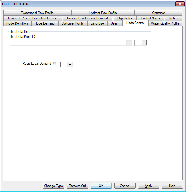

[ノード コントロール]ページでは、ノードのコントロール フィールドを表示および編集できます。
- [ライブ データ ポイント ID]: ライブ データ ポイント、ライブ データ ソース、またはライブ データ合成データ ソースから関連付けられたライブ データ ポイントの名前。現在のライブ データ コンフィギュレーションがある場合、ドロップダウン リストにはライブ データ ポイントのリストが表示されます。
- [水の初期滞留時間]: シミュレーション開始時の水の滞留時間を指定するために使用します。貯水池、中継、固定水頭、井戸など、水がネットワークに流入できるノードに適用できます。
- [ローカル需要を適用]: 例外需要と消火栓流量に加えて、ローカル需要(ノード需要ページで指定、例: 顧客ポイント需要)をノードに適用するかどうかを決定するチェックボックスです。
