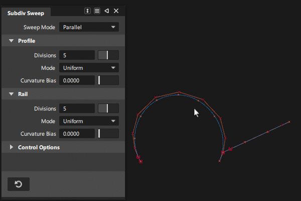

Subdiv Sweep 툴
새로운 Subdiv Sweep 툴을 사용하면 경로를 따라 프로파일을 스윕하여 복잡한 쉐이프를 빠르게 생성할 수 있습니다. 프로파일 곡선을 선택하여 서브디비전 형상의 흐름과 쉐이프를 정의하고, 하나 또는 두 개의 레일 곡선을 선택하여 프로파일에 걸쳐 스윕하세요. 입력 곡선은 차수 1 곡선 또는 서브디비전 모서리 체인을 포함한 모든 유형이 될 수 있습니다.
이 툴에는 Subdiv Extrude의 Curvature Bias 기능도 포함되어 있어 곡률이 높은 영역에 더 많은 CV를 분산시켜 전체적으로 토폴로지를 더 부드럽게 만들 수 있습니다.
자세한 내용은 Subdiv Sweep을 참조하세요.

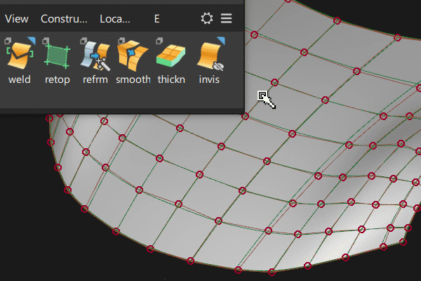

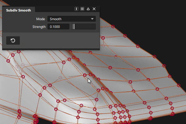

Subdiv Smooth 툴
새로운 Subdiv Smooth 툴을 사용하면 CV를 다시 분산시키고 인접한 모서리를 따라 지그재그 패턴을 제거하여 서브디비전 모델의 쉐이프를 미세 조정하고 최적화할 수 있습니다. 이 툴은 Subdiv Retopo 툴의 Relax 기능과 동일하게 작동합니다.
이 툴에는 Smooth 및 Relax라는 두 가지 모드가 있습니다. Smooth 모드에서 이 툴은 부드러운 근사값 곡선을 사용하여 모서리를 이동합니다. 이렇게 하면 길이 변경 없이 모서리 체인의 지그재그 패턴이 제거됩니다. Relax 모드에서 툴을 사용하면 서브디비전 모델의 정점 간 간격을 균일하게 조정할 수 있어 전체 CV 분포가 더욱 균일해집니다.
서브디비전 모델에 효과를 적용하려면 마우스 왼쪽 버튼으로 페인팅 모션을 사용하세요. 툴의 초점은 커서 위치 바로 아래 면에 있습니다.
자세한 내용은 Subdiv Smooth를 참조하세요.
