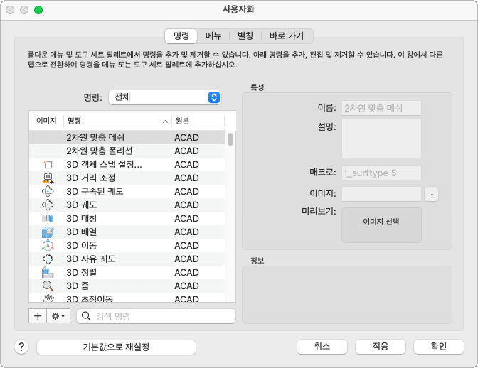

명령 탭(사용자화 대화상자)
메뉴에 추가할 수 있는 사용 가능한 명령을 작성 및 관리합니다.
CUI(명령)
메뉴: 도구 > 사용자화 > 인터페이스(CUI).
다음과 같은 옵션이 표시됩니다.
명령
  • 전체. 모든 명령을 표시합니다.
  • ACAD. AutoCAD에서 미리 정의한 명령만 표시합니다.
  • 사용자. 사용자가 추가한 명령만 표시합니다.
명령 리스트
사용 가능한 표준 및 사용자 명령을 모두 표시합니다.
  • 이미지 - 명령에 지정된 현재 이미지의 썸네일입니다.
  • 명령 - 명령의 이름입니다. 명령이 메뉴에 지정된 경우에는 메뉴 막대에 표시되고, 명령이 도구 세트 팔레트의 도구 그룹에 지정된 경우에는 툴팁에 표시됩니다.
  • 소스 - 명령이 저장된 사용자화 그룹의 이름입니다.
새 명령 작성(+)
메뉴에 추가할 수 있는 새 명령을 명령 리스트에 추가합니다.
사용자 명령은 핵심 AutoCAD 2026 명령 또는 타사에서 정의한 명령을 시작하는데 사용할 수 있습니다. 명령에는 특정 AutoLISP 코드가 포함될 수도 있습니다.
옵션
명령 리스트에서 기존 명령을 관리할 수 있는 메뉴가 표시됩니다.
  • 복제 - 명령 리스트에서 현재 선택한 명령의 사본을 작성합니다. 명령을 복제하면 원래 명령을 변경하지 않고 기존 명령을 수정할 수 있습니다.
  • 삭제 - 명령 리스트에서 선택한 명령을 제거합니다. 메뉴 또는 워크플로우에 현재 지정된 명령은 삭제할 수 없습니다.
    주: 명령 제거를 실행하면 이 작업을 취소할 수 없습니다. 삭제를 클릭하기 전에 올바른 명령을 선택했는지 확인하십시오.
명령 검색
명령 리스트에 표시되는 명령을 필터링합니다. 문자 상자에서 ‘X’를 클릭하면 현재 필터가 지워집니다.
문자열을 입력해 명령 리스트에 표시되는 명령을 제어할 수 있습니다. 명령 리스트에는 문자열이 포함된 명령의 이름만 표시됩니다.
특성
명령 리스트에서 선택한 명령을 정의하는 특성 및 값을 표시합니다.
Name
명령의 이름을 표시합니다. 입력하는 이름은 프로그램에서 레이블 또는 툴팁 이름으로 표시됩니다.
설명
명령에 대한 설명을 표시합니다. 입력한 설명은 툴팁에 표시됩니다.
매크로
명령에 지정된 매크로를 표시합니다. 명령에 대해 새 매크로를 입력하거나 기존 매크로를 변경합니다.
이미지
명령을 도구 세트에 추가할 때 명령에 사용할 래스터 이미지를 지정합니다.
미리보기
명령에 현재 지정된 이미지의 썸네일을 표시합니다.
정보
특성 아래에서 현재 커서가 위치한 필드에 대한 몇 가지 기본 정보를 표시합니다.
기본값으로 재설정
명령 및 사용자 인터페이스 요소를 초기에 설치된 기본 설정으로 재설정합니다.
