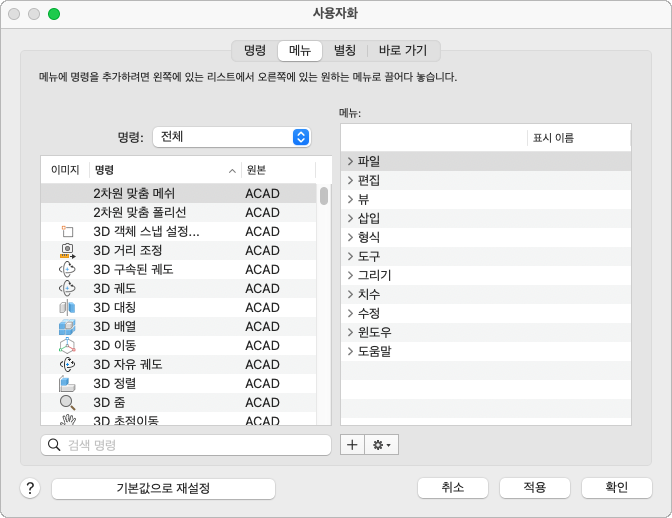

메뉴 탭(사용자화 대화상자)
Mac OS 메뉴 막대의 메뉴 및 메뉴 항목을 작성하고 관리합니다.
CUI(명령)
메뉴: 도구 > 사용자화 > 인터페이스(CUI).
옵션 리스트
다음과 같은 옵션이 표시됩니다.
명령 리스트
메뉴에 추가할 수 있는 표준 및 사용자 명령 리스트를 표시합니다. 명령을 작성 또는 편집하려는 경우 명령 탭에 있어야 합니다.
명령을 배치할 메뉴의 위치에 끌어다 놓습니다. 명령의 위치가 수평 막대로 표시됩니다. 명령을 끌 때 메뉴 또는 하위 메뉴 위에 마우스를 놓으면 잠시 후 메뉴 또는 하위 메뉴가 확장됩니다.
명령 검색
명령 리스트에 표시되는 명령을 필터링합니다. 문자 상자에서 ‘X’를 클릭하면 현재 필터가 지워집니다.
문자열을 입력해 명령 리스트에 표시되는 명령을 제어할 수 있습니다. 명령 리스트에는 문자열이 포함된 명령의 이름만 표시됩니다.
메뉴 리스트
Mac OS 메뉴 막대에서 사용 가능한 메뉴를 나열합니다. 메뉴를 확장하면 명령 및 해당 메뉴에 지정된 하위 메뉴를 볼 수 있습니다.
새 요소 작성(+)
새 메뉴 또는 하위 메뉴를 작성할 수 있는 메뉴가 표시됩니다.
  • 메뉴 추가 - Mac OS 메뉴 막대에 직접 표시되는 새 상위 메뉴를 작성합니다.
  • 하위 메뉴 추가 - 메뉴에서 관련 명령을 구성하는데 사용할 새 하위 메뉴를 작성합니다.
옵션
메뉴에서 명령 및 하위 메뉴를 관리할 수 있는 메뉴가 표시됩니다.
  • 구분 기호 삽입 - 메뉴 리스트에서 선택한 명령 또는 하위 메뉴 다음에 새 구분 기호를 추가합니다. 삽입하면 Mac OS 메뉴 막대에서 표시할 때 가로 실선이 메뉴에 표시됩니다.
  • 복제 - 메뉴 리스트에서 현재 선택한 명령, 하위 메뉴 또는 구분 기호의 사본을 작성합니다.
  • 삭제 - 메뉴 리스트에서 선택한 명령, 하위 메뉴 또는 구분 기호를 제거합니다.
기본값으로 재설정
명령 및 사용자 인터페이스 요소를 초기에 설치된 기본 설정으로 재설정합니다.
