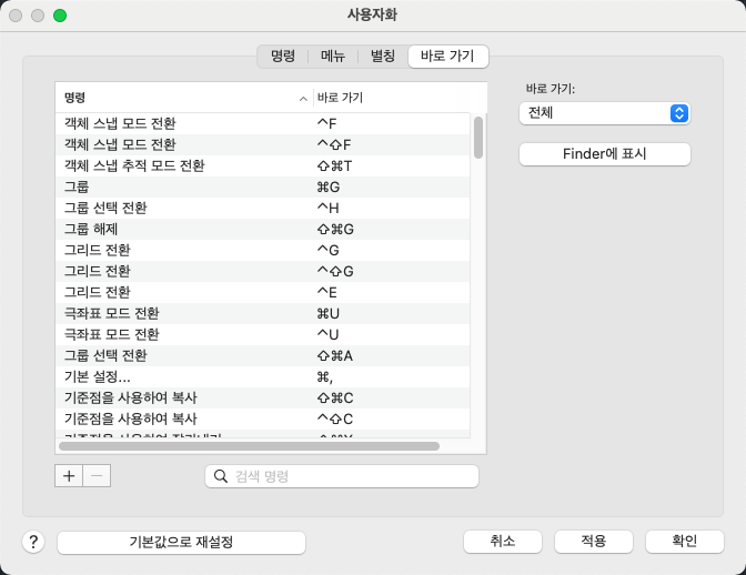

바로 가기 탭(사용자화 대화상자)
사용 가능한 키보드 바로 가기를 관리합니다. 키보드 바로 가기는 저장 명령을 실행하는 Ctrl+S 등의 키 입력 조합입니다.
CUI(명령)
메뉴: 도구 > 사용자화 > 인터페이스(CUI).
다음과 같은 옵션이 표시됩니다.
명령₩바로 가기 리스트
키보드 바로 가기의 현재 리스트를 표시합니다. 열 헤더를 클릭하면 해당 열을 기준으로 리스트가 정렬됩니다.
추가
바로 가기를 기록하고 명령에 지정할 수 있는 바이저를 표시합니다.
제거
선택된 바로 가기를 제거합니다.
검색
지정된 바로 가기가 있는 명령 리스트를 필터링할 문자를 입력합니다.
바로 가기 드롭다운
모든 키보드 바로 가기를 볼 수도 있고 사용자 키보드 바로 가기만 볼 수도 있습니다.
Finder에 표시
Finder에서 CUI 파일을 찾습니다. 이 옵션은 다른 컴퓨터로 파일을 복사하려는 경우 유용합니다.
적용
지금까지 대화상자에서 변경한 내용을 저장하고 적용합니다.
기본값으로 재설정
키보드 바로 가기를 모두 제품의 기본 상태로 재설정합니다.
