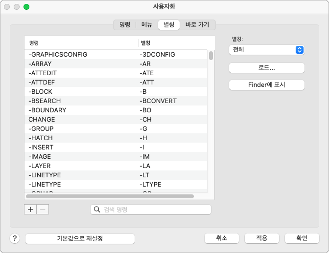

별칭 탭(사용자화 대화상자)
사용 가능한 명령 별명을 관리합니다. 명령 별칭은 전체 명령 이름을 입력하는 대신 명령 프롬프트에 입력할 수 있는 명령 이름의 축약어입니다.
CUI(명령)
메뉴: 도구 > 사용자화 > 인터페이스(CUI).
다음과 같은 옵션이 표시됩니다.
명령₩별칭 리스트
명령 별칭의 현재 리스트를 표시합니다. 열 헤더를 클릭하면 해당 열을 기준으로 리스트가 정렬됩니다.
추가
명령에 별칭을 지정할 수 있는 바이저가 표시됩니다.
제거
선택한 별칭을 제거합니다.
검색
지정된 별칭이 있는 명령 리스트를 필터링할 텍스트를 입력합니다.
별칭 드롭다운
명령 별칭을 모두 보거나 사용자 별칭만 볼 수 있습니다.
Load
기존 PGP 파일을 찾아 로드하여 명령 별칭을 가져옵니다.
Finder에 표시
Finder에서 acaduser.pgp 파일을 찾습니다. 이 옵션은 다른 컴퓨터로 파일을 복사하려는 경우 유용합니다.
적용
지금까지 대화상자에서 변경한 내용을 저장하고 적용합니다.
주: 사용자 별칭은 acaduser.pgp 파일에 저장되고, 프로그램에서 정의한 별칭은 acad.pgp 파일에 저장됩니다. acad.pgp 파일은 직접 편집하지 않는 것이 좋습니다.
