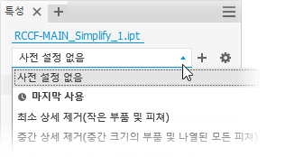

  2. 필요에 따라 사용할 기본 제공 사전 설정을 선택합니다. 4개의 기본 제공 사전 설정이 제공되며, 이러한 사전 설정을 직접 작성할 수 있습니다. 사전 설정은 특성 패널의 필드에 값을 지정합니다. 모든 값을 재지정할 수 있습니다.
    • 최소 상세 정보 제거**(작은 부품 및 피쳐)** - 이 설정은 작은 부품 및 피쳐를 제거하여 가장 상세한 모형을 생성하도록 고안되었습니다.
    • 중간 상세 제거**(중간 크기의 부품 및 나열된 모든 피쳐)** - 이 설정은 적당한 상세 크기를 제거하도록 고안되었습니다.
    • 최대 상세 제거(최상위 구성요소를 덮개로 대체) - 이 설정은 가장 많은 상세 정보를 제거하여 아주 기본적인 셰이프를 생성하도록 고안되었습니다.
    • 단일화 없음 - 단순화된 버전은 조립품 모형과 관련하여 최대 충실도를 나타냅니다. 모든 상세 정보가 모형에 표시됩니다.

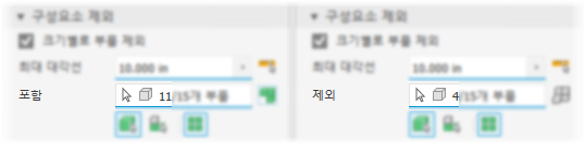

    • 크기별로 부품 제외
      1. 크기별로 부품 제외 옵션을 선택합니다.
      2. 경계 상자의 최대 대각선 값을 지정합니다. 경계 상자 안에 맞는 부품 또는 구성요소는 제외됩니다. 다음 방법 중 하나를 사용하여 크기를 지정합니다.
        • 최대 대각선 편집 필드에 값을 입력합니다.
        • 값 필드 끝에 있는 화살표를 클릭하여 최근에 사용한 값을 선택합니다.
        • 측정 대각선 경계 상자 버튼 을 클릭한 다음, 대각선 값을 제공할 부품/구성요소를 선택합니다.
      3. 사용할 명령을 선택 우선순위를 클릭합니다. 다음 중에서 선택합니다.
        • 부품 우선순위
        • 구성요소 우선순위
          선택한 항목의 모든 발생을 선택하려면 모든 발생 옵션을 클릭합니다.
      4. 자동 탐지는 구성요소를 찾아 강조 표시합니다.
      5. 필요한 경우 나머지 구성요소를 계속 선택하여 단순화된 부품에서 제외합니다.
    • 제외된 항목 보기를 클릭하여 단순화된 모형에 포함되지 않는 구성요소를 보거나 포함된 항목 보기를 클릭하여 단순화된 모형에 포함된 구성요소를 확인합니다. 두 모드 중 하나에서 볼 때 편집 필드에 표시된 번호는 레이블에 상대적입니다.

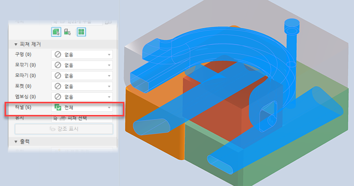

  6. 피쳐 제거에서는 단순화된 부품에 포함하거나 제외할 피쳐를 유형 및 크기별로 선택할 수 있는 옵션을 제공합니다. 피쳐 리스트에는 구멍, 모깎기, 모따기, 포켓(빼기), 엠보싱(더하기) 및 터널(단일 항목과 다중 항목)이 포함됩니다. 내부 보이드가 자동으로 제거됩니다.
    • 포켓은 돌출, 회전, 스윕 등과 같은 절삭 피쳐를 인식합니다.
    • 엠보싱은 다양한 피쳐 유형의 가산 또는 양의 돌출을 인식합니다.
    • 터널은 모형 내에 포함된 면 세트를 인식하여 외부 면에서 해당 면적으로 이어지는 입구가 하나 이상 있는 개구부 면적을 정의합니다.
      나열된 각 피쳐 유형에 대해 제거할 피쳐 및 제거 방법을 지정합니다.
    • 없음(기본값) - 이 유형의 기능은 제거되지 않습니다.
    • 모두 - 이 유형의 모든 기능이 제거됩니다.
    • 범위 - 지정된 매개변수보다 작거나 같은 모든 피쳐가 제거됩니다. 제거할 최대 크기를 정의하는 값을 지정합니다.
    • 유지 - 선택자를 클릭하고 제거하지 않으려는 피쳐를 선택합니다.
      참고: 피쳐 인식에 대한 규칙은 교차에 허용되는 최소 규칙(예를 들어 구멍은 터널의 정의도 충족함)입니다. 따라서 범위 밖의 일부 구멍은 터널로 제거될 수 있습니다. 이 문제를 해결하려면 유지를 클릭하고 단순화된 부품에 유지할 피쳐를 선택할 수 있습니다.

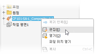

대체 단순화를 편집하려면
대체는 단순화된 모형을 기준으로 하는 모형 상태입니다. 이러한 파일은 조립품에 추가되고 모형 상태 대체 폴더에 배치됩니다. 단순화된 대체를 편집하려면:
  1. 검색기에서 모형 상태 대체 폴더를 확장합니다.
  2. 편집할 대체를 마우스 오른쪽 버튼으로 클릭하고 활성화를 클릭합니다. 모형이 업데이트되어 대체 항목을 표시합니다.

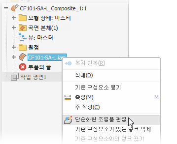

  3. 브라우저에서 대체 모형을 마우스 오른쪽 버튼으로 클릭하고 편집을 클릭합니다.
  4. 검색기에서 마우스 오른쪽 버튼을 클릭하고 단순화된 조립품 편집을 선택합니다.
