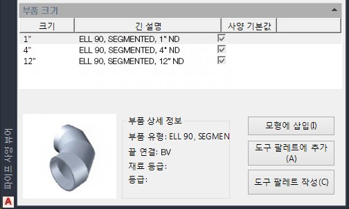

카탈로그 편집기를 사용하여 새 파이프 구성요소를 작성하고 이를 카탈로그에 추가할 수 있습니다.
위에 표시된 파이프 구성요소를 작성하려면 이 워크플로우의 절차를 완료하십시오.
파이프 구성요소를 작성하는 방법
구성요소를 작성하고 파이프 클래스 및 형상을 지정하고 크기 범위를 설정한 다음 카탈로그에 추가할 수 있습니다.
카탈로그에서 파이프 구성요소를 수정하려면
카탈로그에서 구성요소 표준, 재료 특성, 크기, 치수와 연결 포트 특성을 수정할 수 있습니다. 사용자 지정 구성요소를 추가할 수도 있습니다.
시방서에서 파이프 구성요소를 수정하려면
사양에서 구성요소 크기를 추가하거나 제거하고 구성요소 특성을 설정하고 카탈로그 변경 사항으로 구성요소를 업데이트할 수 있습니다. 새로운 또는 다른 특성 및 설명을 설정하고 원하지 않는 크기를 제고하고 카탈로그에서 범위를 벗어난 크기를 추가할 수도 있습니다.
