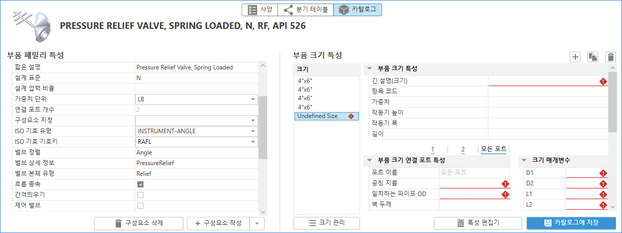

카탈로그에서 파이프 구성요소를 수정하려면
카탈로그에서 구성요소 표준, 재료 특성, 크기, 치수와 연결 포트 특성을 수정할 수 있습니다. 사용자 지정 구성요소를 추가할 수도 있습니다.
파이프 구성요소 설계 표준 및 재료 특성 설정
  1. 카탈로그 탭의 부품 패밀리 특성 창에 있는 파이프 패밀리 특성 아래에 특성(예: CS의 재료 값)을 입력합니다.
  2. 추가 특성 값(예: 재료 코드 API5L)을 입력합니다.
  3. 카탈로그에 저장을 클릭합니다.
구성요소 크기 설정
구성요소 크기를 지정합니다. 초기 크기 범위에서 사용되지 않은 크기를 제거하거나, 새 크기를 추가합니다.
  1. 카탈로그 탭에서 크기 관리를 클릭합니다.
  2. 원치 않는 크기가 있는 경우 크기(예: 5")를 선택하고 을 클릭하여 크기를 제거합니다.
  3. 크기를 추가하려면 다음 중 하나를 수행합니다.
    • 를 클릭하여 크기를 추가합니다.
    • 유사한 치수의 크기를 클릭합니다. 를 클릭하여 크기를 복제합니다.
      크기 설명 정의되지 않음 또는 복제는 임시 설명입니다. 크기 설명은 공칭 치수에서 설정됩니다.

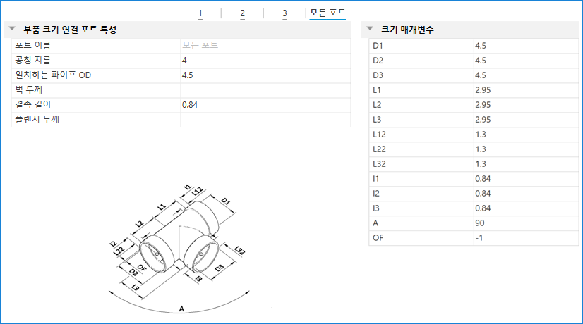

공칭 치수 및 연결 포트 특성 설정
구성요소에 대한 연결 포트 특성을 지정합니다. 긴 설명 및 가중치와 같은 크기 종속 특성을 지정합니다.
  1. 카탈로그 탭의 부품 크기 특성 창 아래에 있는 크기에서 크기(예: 정의되지 않음)를 클릭합니다.
  2. 부품 크기 연결 포트 특성의 공칭 지름 상자에 공칭 지름(예: 1)을 입력합니다.
  3. 일치하는 파이프 OD 1에서 파이프 외부 지름(예: 1.315)을 입력합니다.
  4. 다음 중 하나를 수행합니다:
    • 모든 연결 포트 특성이 동일하면 모든 포트를 클릭합니다.
    • 추가 포트의 경우 개별 포트를 클릭하고 공칭 지름 및 일치하는 파이프 OD를 입력합니다.
  5. 파이프 크기 특성에서 긴 설명(예: 엘보우 90 세그먼트, 12" ND)을 입력합니다.
    이제 각 크기에 대한 파이프 구성요소 치수를 수정할 수 있습니다.
파이프 구성요소 치수 설정
각 구성요소 크기에 대해 구성요소 치수 및 표시 옵션을 지정합니다.
  1. 카탈로그 탭의 부품 크기 특성 창 아래에 있는 크기에서 크기(예: 1”)를 클릭합니다.
  2. 크기 매개변수 아래에서 매개변수(예: D: 1.315)를 입력합니다.
  3. 추가 매개변수를 입력합니다.
    마우스를 매개변수 위에 올려놓아 툴팁을 표시할 수 있습니다. 매개변수는 표시 옵션(예: 세그먼트 수, 끝 캡의 쉐이프)이 포함될 수 있습니다.
    일부 매개변수는 다른 매개변수에서 계산되도록 설정할 수 있습니다. 예를 들어 엘보 절곡부 반지름(R) 값 0은 절곡부가 절반 지름(D/2.0)으로 설정되었음을 나타냅니다.
    주: 파이프의 경우 공칭 지름 및 크기 매개변수 D를 동일한 값으로 설정합니다.
  4. 추가 크기에 대해 1~3단계를 반복합니다.
