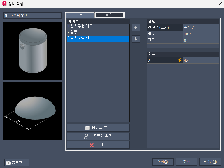

  2. 장비 작성 드롭다운 리스트에서 장비 클래스(예: 용기)를 클릭합니다. 플라이아웃에서 새로 만들기 <장비 유형>(예: 새 수직 용기)를 클릭합니다.
    주: 대부분의 장비 유형에 대해 수직 또는 수평 축을 기반으로 하는 장비 조각을 작성할 수 있습니다.
  3. 추가를 클릭하여 이 장비 유형의 사용 가능한 쉐이프를 추가합니다. 위쪽 및 아래쪽 화살표를 사용하여 쉐이프의 위치를 변경합니다.
  4. 일반 아래에서 다음을 수행합니다.
    • (선택 사항) 장비에 태그를 지정하려면 태그 상자를 클릭합니다. 태그 지정 대화상자의 유형 상자에 유형(예: 용기의 경우 V)을 입력합니다. 번호 상자에 고유한 숫자 식별자를 입력합니다. 지정을 클릭합니다.
    • 이 장비 조각에 대한 설명을 지정하려면 긴 설명 상자에 설명(예: 용기-사용자 지정)을 입력합니다.
    • 고도(삽입점에서 첫 번째 쉐이프 맨 아래까지의 수직 거리)를 지정하려면 고도 상자에 값을 입력합니다.
  5. 쉐이프 아래에서 쉐이프를 클릭합니다. 치수 아래에 치수 값을 입력합니다. 변경할 각 쉐이프 치수에 대해 이 단계를 반복합니다.
    주: 치수를 변경하기 위해 쉐이프를 클릭한 경우 쉐이프와 해당 치수 값이 미리보기 이미지에 표시됩니다.

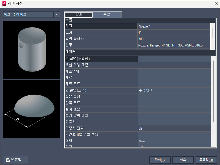

  6. 특성 탭에서 항목에 대한 관련 데이터(예: 제조업체, 재료, 크기 등)를 추가합니다.
