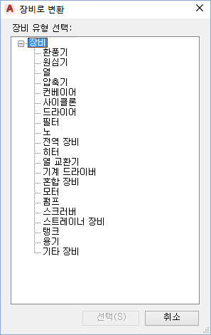

  5. 도면 영역에서 변환할 객체를 선택합니다.
  6. 객체 선택을 마치면 Enter 키를 누릅니다.
  7. 장비로 변환 대화상자에서, 변환된 객체가 데이터 관리자, 특성 팔레트 및 보고서에서 식별되도록 객체에 지정할 장비 클래스를 클릭합니다. 선택을 클릭합니다.

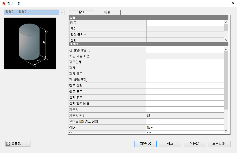

  9. 장비 수정 대화상자의 장비 탭에서 다음을 수행합니다.
    • 장비에 대한 설명을 작성하려면 긴 설명 상자에 설명을 입력합니다.
    • 장비에 태그를 지정하려면 태그 상자를 클릭합니다. 태그 지정 대화상자의 유형 상자에 유형을 입력합니다. 표현식 상자에 고유한 숫자 식별자를 입력합니다. 지정을 클릭합니다.
  10. 장비 수정 대화상자의 특성 탭에서 항목의 관련 데이터(예: 제조업체, 재료, 크기 등)를 추가합니다.
