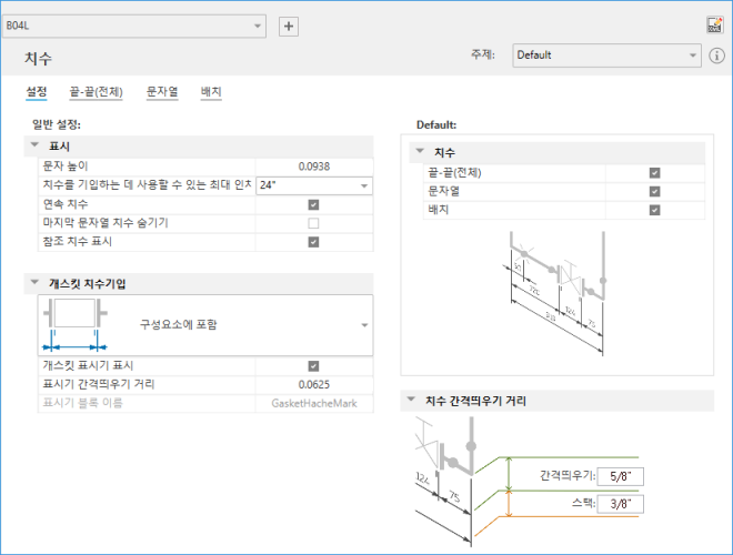

치수
등각투영 도면에 배치되는 치수의 형식을 설정합니다.
이 단원의 항목
설정 탭
치수의 일반 설정을 지정합니다.
끝-끝(전체), 문자열 및 위치 탭
각 치수 유형에서 선택한 ISO 주제에 대한 개별 구성요소의 치수 동작을 설정할 수 있습니다.
