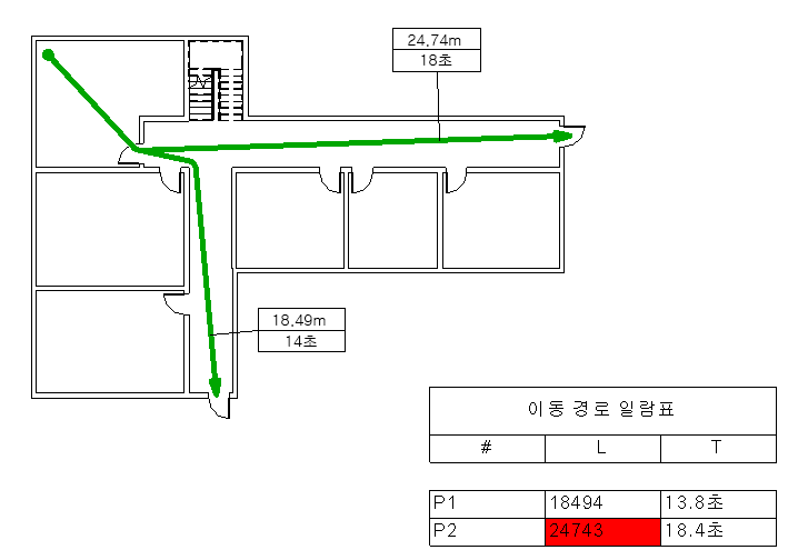

이동 경로 요소를 사용하면 모델에서 선택한 두 점 사이의 이동 거리와 시간을 해석할 수 있습니다.
이동 경로 배치
이동 경로 선을 모델의 평면도에 추가합니다. 이동 경로는 두 개의 선택된 점 사이의 최단 이동 경로를 나타내는 선을 생성합니다.

경로 해석 설정은 모델 요소가 이동 경로에 영향을 주는 방식을 제어합니다. 이동 경로의 시작점과 끝점 사이에 있는 모델 요소는 해석에 의해 생성된 경로에 영향을 줍니다.
이동 경로 계산
이동 경로를 작성할 때 Revit은 현재 뷰를 해석하여 최적(최단)의 경로를 계산합니다. 계산 시 이동 경로는 장애물(설정에서 정의됨)로 식별된 카테고리를 피하고, 일반적인 사람의 몸 크기와 걷을 때 몸의 흔들림을 고려합니다.
