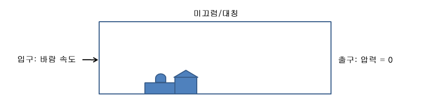

경계 조건
풍하중 해석을 위한 경계 조건은 간단합니다.

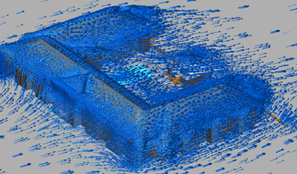

결과 추출
일반 정보를 확인하려면 결과 시각화 도구의 광범위한 집합을 사용하여 흐름 및 열 결과를 추출합니다.
