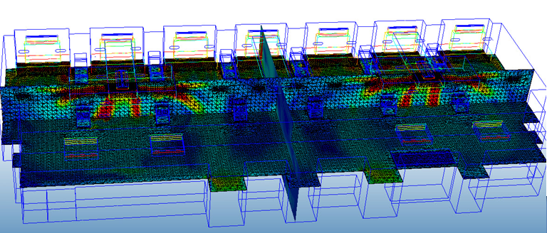

기계 통풍 해석은 공기 관리 시스템으로 제어되는 공간의 공기 흐름을 시뮬레이션합니다. 일반적으로 이러한 시스템에는 점유한 영역 내의 적절한 공기 흐름 및 온도 제어를 보장하도록 설계된 디퓨저 네트워크, 팬 및 복귀가 포함됩니다.

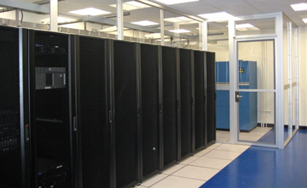

데이터 센터 최적화

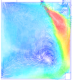

디퓨져 스로우 및 내부 흐름 패턴

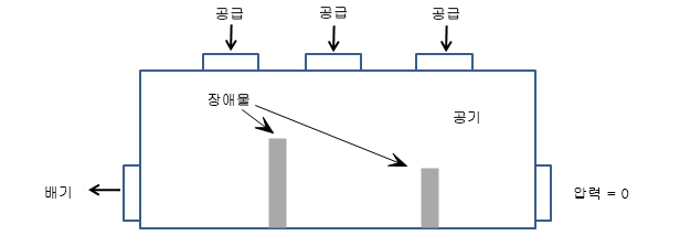

공기는 알려진 조건에서 내부 공간을 기계적으로 출입합니다. 경계 조건을 사용하여 이러한 조건과 해당 위치를 지정합니다.

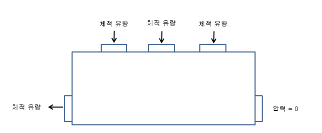

모든 입구 및 출구 유량이 알려진 경우 체적 유량 조건을 개구부 하나를 제외한 모든 개구부에 지정합니다. 나머지 출구에 정적 게이지 압력 = 0을 지정합니다.
흐름 경계 조건에 대한 몇 가지 추가 고려 사항:
흐름 조건을 지정할 때 항상 표면에 표시된 화살표의 흐름 방향을 확인하는 것이 좋습니다. 화살표가 흐름 방향이 잘못되었음을 나타내면 경계 조건 빠른 편집 대화상자에서 법선 반전 버튼을 클릭합니다.
