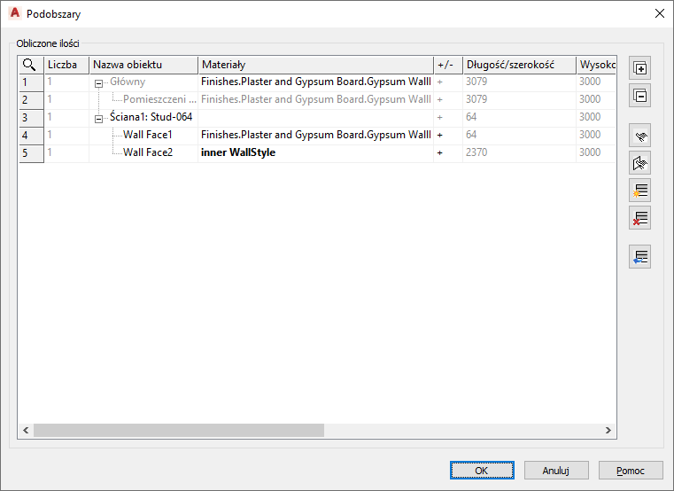

W oknie dialogowym Podobszary wyświetlana jest lista wszystkich powierzchni podrzędnych, które są obliczane dla głównego obiektu. Takie podobszary jak otwory (okna lub drzwi) w ścianach są automatycznie rozpoznawane przez system i obliczane zgodnie z regułami zdefiniowanymi w opcji Ustawienia obliczeń. Podobszary można definiować (dodawać lub odejmować) ręcznie.

Zostanie wyświetlone okno dialogowe Podobszary. Z okna dialogowego Podobszary można korzystać tylko w przypadku powierzchni ścian, podłóg i sufitów. To okno dialogowe nie jest dostępne w przypadku obwodów pomieszczeń ani obiektów umeblowania.

- Podobszary
- Jeśli w obiekcie znajdują się automatycznie wykryte podobszary, są one wyświetlane na liście poniżej wiersza „Główna powierzchnia”.

Materiał głównego obiektu jest przenoszony na wszystkie automatycznie wykrywane powierzchnie i podobszary. Przykładowo obiekt ściany ma materiał powierzchni Tynk. W ścianie znajdują się dwa okna, które są automatycznie wykrywane jako podobszary i odejmowane od powierzchni głównego obiektu. Aby prawidłowo zmniejszyć ilość materiału Tynk głównej powierzchni o odjętą powierzchnię okna, podobszar automatycznie otrzymuje ten sam materiał co główna powierzchnia ze znakiem obliczeniowym minus.

Kliknij przycisk przeglądania Materiały. Zostanie wyświetlone okno Wybierz materiały, w którym można przypisać do danego obiektu inne materiały. W celu zapewnienia szybkiej kontroli nadpisane materiały są wyświetlane jako pogrubione.
