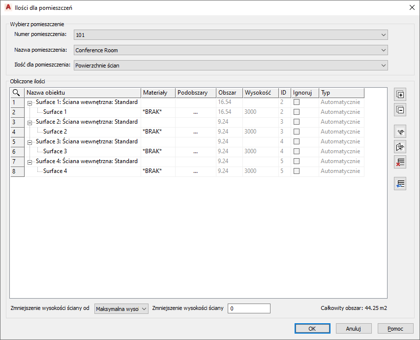

- Kliknij kolejno
- W oknie dialogowym Oblicz ilości dla pomieszczeń kliknij przycisk Oblicz.
- Kliknij przycisk Wyświetl/edytuj wyniki.
- W oknie dialogowym Oblicz wielkości pomieszczenia w obszarze Wybierz pomieszczenie na liście Ilości dla pomieszczeń wybierz opcję Powierzchnie ścian.
Wszystkie powierzchnie, które należą do wybranego pomieszczenia, są wymienione na liście. Wysokość jest wyświetlana dla każdego obiektu i powierzchni.
- Wybierz opcję Typ redukcji wysokości ściany.
- Wpisz wartość w polu Redukcja wysokości ściany.
Wartość domyślna to 0, co oznacza, że nie jest stosowana redukcja wysokości ściany.

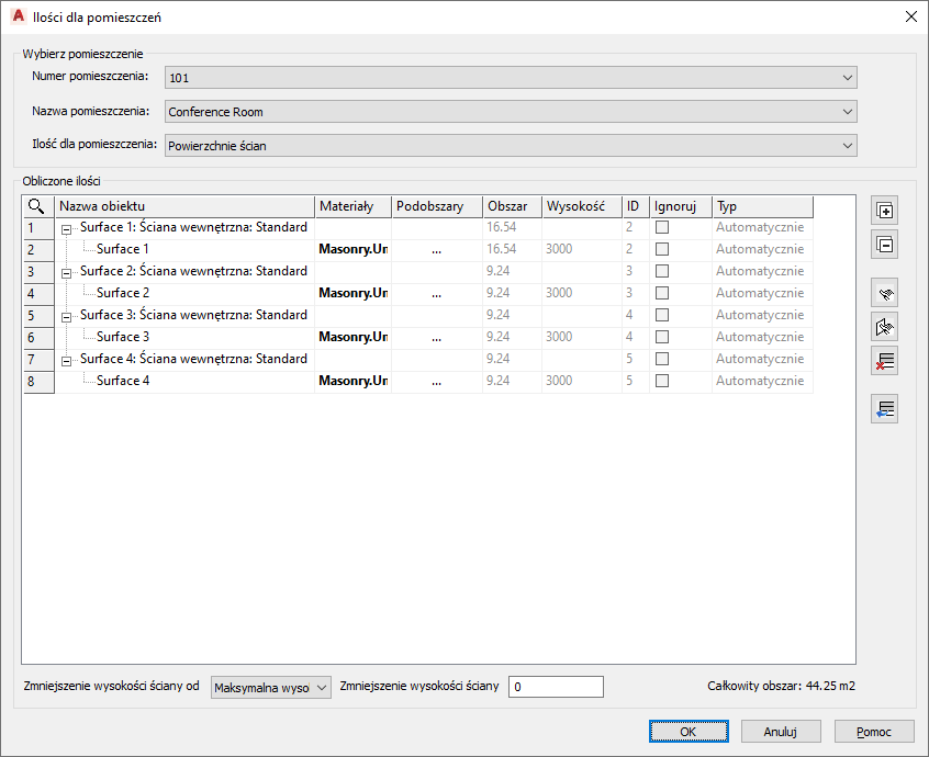

Przykład
W pomieszczeniu znajdują się 4 ściany: jedna o wysokości 3 metrów, pozostałe o wysokości jedynie 2 metrów.
- Brak redukcji wysokości ściany
- Brak redukcji wysokości ściany (wartość 0)
- Redukcja wysokości ściany od maksymalnej wysokości obiektu
- Należy określić redukcję wysokości ściany od maksymalnej wysokości obiektu i wprowadzić wartość wynoszącą 1 metr. Wszystkie obiekty zostają zredukowane o tę samą wartość (minus 1 metr).
- Redukcja wysokości ściany od maksymalnej wysokości pomieszczenia
- Należy określić redukcję wysokości ściany od maksymalnej wysokości pomieszczenia i wprowadzić wartość wynoszącą 1 metr. Funkcja redukcji wysokości ściany umożliwia wyszukanie najwyższego obiektu w pomieszczeniu i zastosowanie wartości redukcji, począwszy od tej maksymalnej wysokości. Mniejsze obiekty są redukowane tylko o odpowiednią różnicę lub nie są redukowane w ogóle, jeśli ich wysokość jest mniejsza niż maksymalna wysokość pomniejszona o zdefiniowaną wysokość redukcji.
