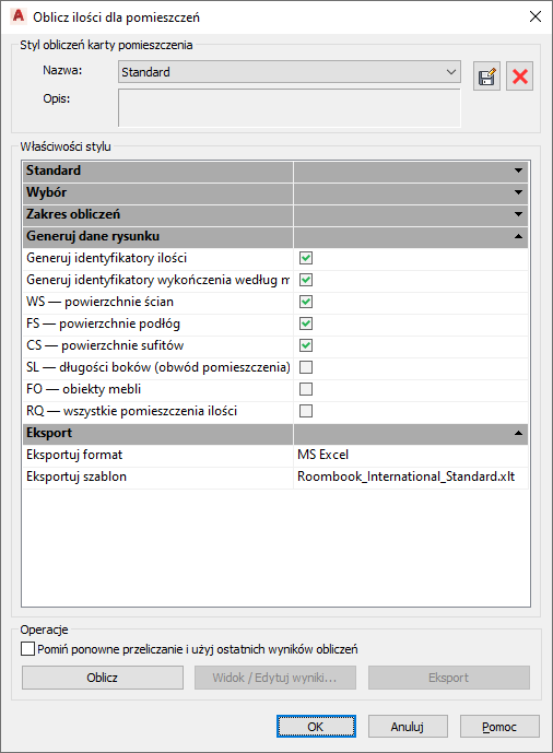

Można sterować generowaniem danych rysunku i reprezentacji wizualnej identyfikatorów ilości i identyfikatorów wykończenia na rysunku.
- Kliknij kolejno
- W oknie dialogowym Oblicz ilości dla pomieszczeń wybierz następujące opcje:
- Generuj identyfikatory ilości
- Generuj identyfikatory wykończenia według materiału
- Kliknij przycisk Oblicz, aby wygenerować identyfikatory.
