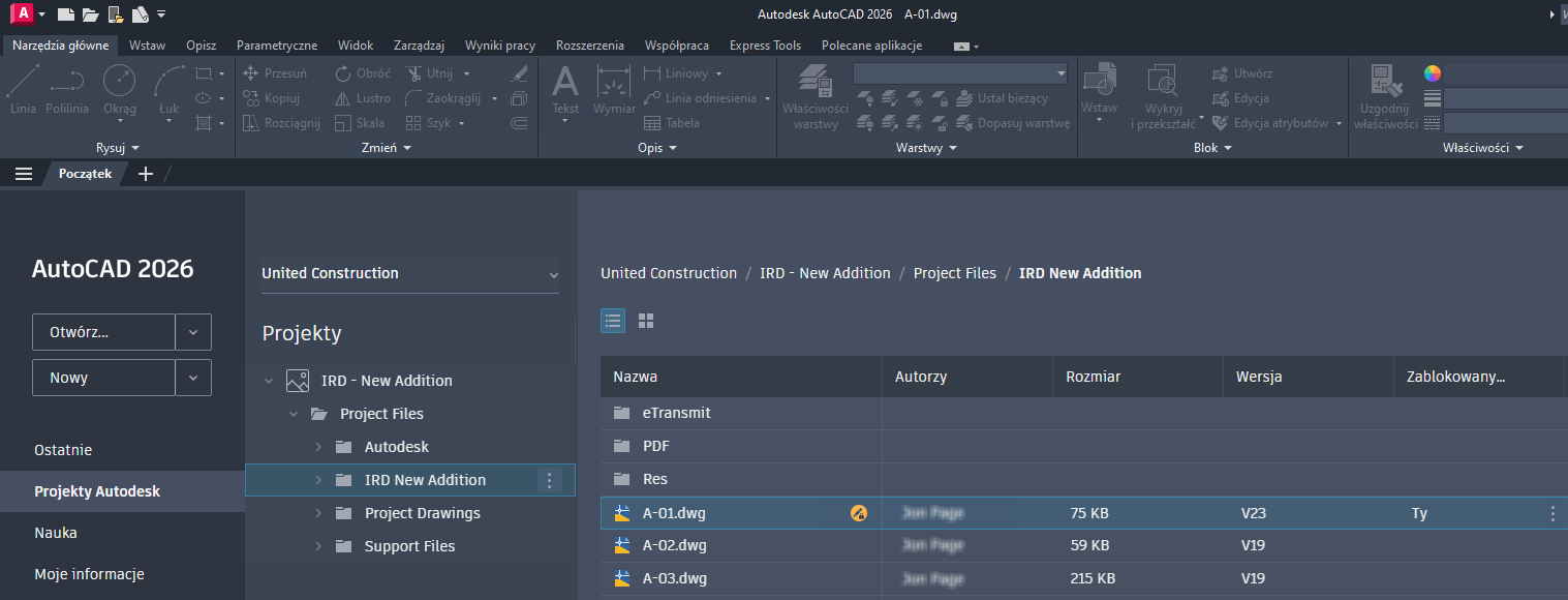

  1. Po wybraniu początkowego projektu w programie Desktop Connector w programie AutoCAD na stronie Początek kliknij opcję Projekty Autodesk.
  2. Na karcie Projekty Autodesk rozwiń projekt, dla którego chcesz skonfigurować połączone pliki pomocnicze.
  3. Przejdź do rysunku i otwórz go w projekcie.

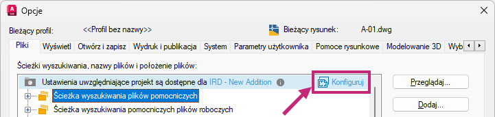

  4. Przy otwartym pliku rysunku kliknij prawym przyciskiem myszy obszar rysunku i wybierz polecenie Opcje.

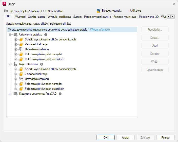

  5. W oknie dialogowym Opcje na karcie Pliki kliknij przycisk Konfiguruj znajdujący się u góry listy ustawień Ścieżki wyszukiwania, Nazwy plików i Lokalizacje plików.
    Uwaga: Jeśli nie widzisz opcji Konfiguruj, być może projekt został już wcześniej skonfigurowany. Można to zweryfikować na przykładzie wyglądu tekstu „W bieżącym rysunku używane są ustawienia uwzględniające projekt”.

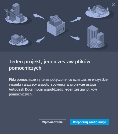

  6. W oknie dialogowym „Jeden projekt, jeden zestaw plików pomocniczych” kliknij przycisk Rozpocznij konfigurację.
    Kliknij opcję Wprowadzenie, jeśli chcesz uzyskać dodatkowe informacje na temat funkcji połączonych plików pomocniczych.
