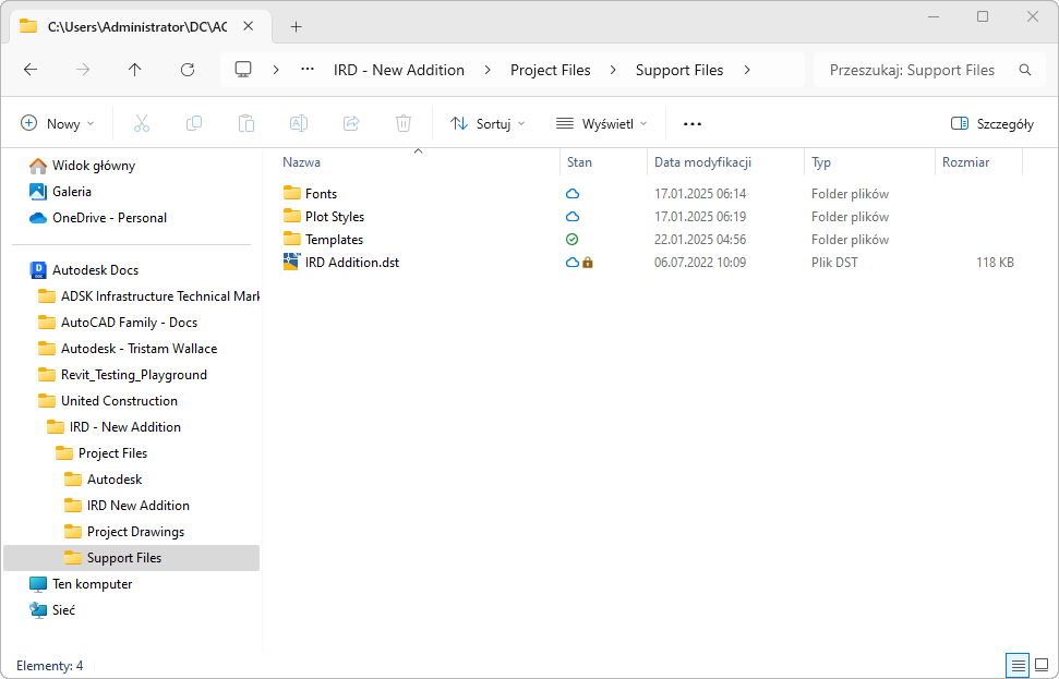

  1. Po wybraniu projektu początkowego w programie Desktop Connector w Eksploratorze plików systemu Windows przejdź do folderu Autodesk Docs.
  2. W folderze Autodesk Docs przejdź do folderu projektu i dodaj dodatkowe foldery potrzebne do zorganizowania plików pomocniczych.
  3. W folderach pomocniczych skopiuj pliki pomocnicze, które powinny być używane przez rysunki w projekcie.
    Pliki pomocnicze dodane do folderów lokalnych zostaną zsynchronizowane z usługą Autodesk Docs za pomocą programu Desktop Connector.
