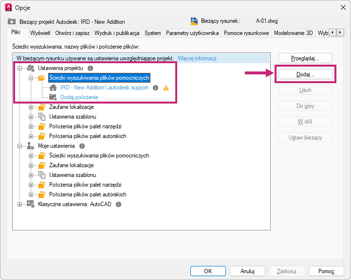

  4. W obszarze Ustawienia projektu rozwiń węzły ustawień, aby wyświetlić aktualnie przypisane ścieżki.
  5. Po rozwinięciu węzła ustawień wykonaj jedną z następujących czynności:

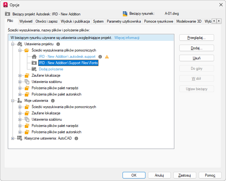

    • Wybierz węzeł i kliknij przycisk Dodaj, aby dodać nową ścieżkę do ustawienia.
    • Kliknij dwukrotnie ścieżkę pod ustawieniem, aby zmienić jej położenie.

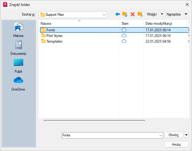

  6. Przejdź do folderu lub lokalizacji pliku w projekcie usługi Autodesk Docs i kliknij przycisk Otwórz.

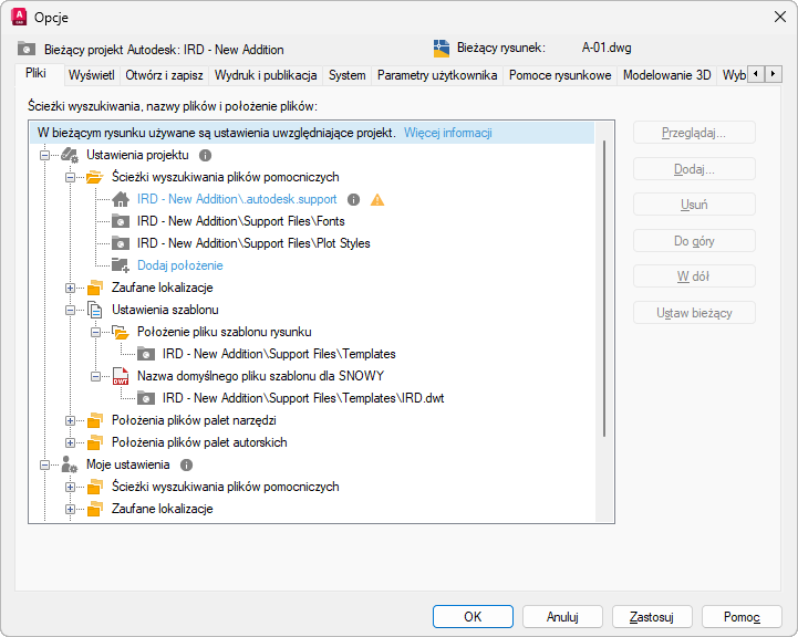

  7. Kontynuuj dodawanie i modyfikowanie ścieżek dla każdego z ustawień zgodnie z potrzebami.
  8. Kliknij przycisk Zastosuj, aby zapisać ustawienia ścieżek w projekcie.
