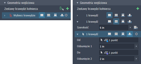

Grupa geometrii wejściowej
Zestawy krawędzi kołnierza
Kolekcja co najmniej jednego kołnierza, który składa się z elementu kołnierza. Wybrane krawędzie nie muszą być ciągłe.
Dodaj zestaw krawędzi Dodaj zestaw krawędzi Dodaj zestaw krawędzi, aby utworzyć kołnierz z różnymi opcjami. Rozwiń zestaw krawędzi, aby uzyskać dostęp do poszczególnych krawędzi w zestawie i ich opcji.
Wybór krawędzi Wybór krawędzi Domyślnie wybór krawędzi jest aktywny po uruchomieniu polecenia. Aby usunąć wybór krawędzi i zresetować selektor, kliknij znak X na prawym końcu wiersza, a następnie wybierz inną krawędź. Selektor dodaje krawędzie do bieżącego zestawu.
Pętla krawędzi Pętla krawędzi Kliknij krawędź, aby wybrać wszystkie przylegające, proste krawędzie, które tworzą powierzchnię. Właściwości mają zastosowanie do wszystkich krawędzi w zestawie krawędzi.
Opcje krawędzi
Krawędź Krawędź
Stosuje parametry do pełnej długości wybranej krawędzi.
Zakresy szerokości Szerokość (zakresy)
Stosuje parametry do wybranej krawędzi, gdzie szerokość kołnierza jest rozłożona równomiernie od środka krawędzi.
Szerokość
Określa szerokość kołnierza.
Odsunięcie Odsunięcie
Umożliwia rozpoczęcie kołnierza wzdłuż wybranej krawędzi w określonej odległości od wybranej prostopadłej powierzchni lub płaszczyzny.
Pomiędzy Pomiędzy
Szerokość kołnierza jest definiowana przez część wybranej krawędzi znajdującą się między danymi wejściowymi Od i Do.
Szerokość kołnierza jest definiowana przez odsunięcia od każdego końca krawędzi.

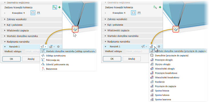

Nadpisania narożnika
Udostępnia opcje nadpisywania podcięcia i kształtu dla każdego wybranego narożnika, gdy element kołnierza składa się z więcej niż jednego kołnierza.
Nr narożnika
Jednoznacznie identyfikuje narożniki należące do wybranego elementu.
Nadpisanie podcięcia
Udostępnia typy podcięcia narożnika tylko dla wybranego narożnika. Użyj listy rozwijanej, aby wybrać wymagany warunek podcięcia.
Nadpisanie kształtu
Udostępnia typy kształtów narożników tylko dla wybranego narożnika. Na liście rozwijanej wybierz żądany kształt. Listę kształtów narożnika omówiono powyżej.
Wielkość odstępu Wielkość odstępu
Ustawia rozmiar odstępu dla wybranego narożnika. Używa domyślnego rozmiaru zdefiniowanego w stylu konstrukcji blachowej. Kliknij ikonę po prawej stronie, aby nadpisać ustawienie domyślne.
Wielkość podcięcia Wielkość podcięcia
Ustawia rozmiar podcięcia wybranego narożnika. Używa domyślnego rozmiaru zdefiniowanego w stylu konstrukcji blachowej. Kliknij ikonę po prawej stronie, aby nadpisać ustawienie domyślne.
