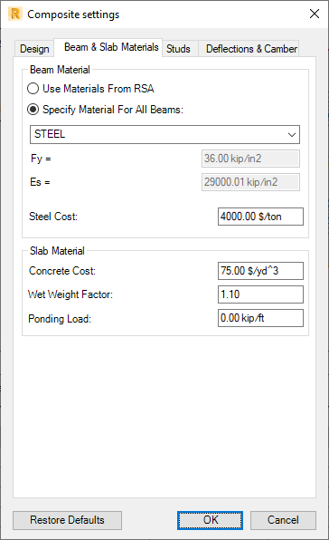

Beam and Slab Materials — ustawienia:
- Use Materials From RSA.
Używa materiału z elementu wybranego w programie Robot.
- Specify Material For All Beams.
Określa stal używaną w przypadku wszystkich belek. Możesz wybrać:
- Stal z bazy danych. Prezentowane są wartości wytrzymałości stali (Fy) i modułu Younga (Es) dla tej stali. Nie można ich modyfikować.
- Wartość niestandardową, dla stali zdefiniowanej przez użytkownika. Prezentowane są domyślne wartości wytrzymałości stali (Fy) i modułu Younga (Es). Można je modyfikować.
- Steel Cost ($/tonę).
Szacowany koszt stali — używany przy obliczaniu kosztów i optymalizacji.
- Concrete Cost.
Szacowany koszt betonu — używany przy obliczaniu kosztów i optymalizacji.
- Wet Weight Factor.
Współczynnik używany w trakcie konstruowania do wyznaczania ciężaru betonu.
- Ponding Load.
Nałożone obciążenie stałe betonu powyżej ciężaru własnego.
