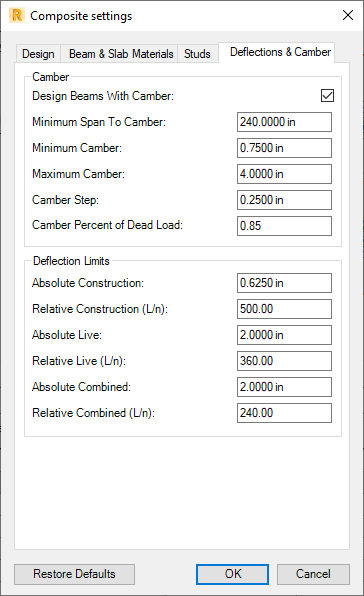

Ustawienia ugięcia wstępnego
Wybierz tę opcję, aby użyć ugięcia wstępnego w projekcie belki. W przypadku usunięcia zaznaczenia tej opcji ustawienia związane z ugięciami wstępnymi na tej karcie są nieaktywne.
Określa minimalną długość belki, do której stosowane jest ugięcie wstępne.
Minimalne dopuszczalne ugięcie wstępne. Jeśli optymalne ugięcie wstępne jest mniejsze niż minimalne, ugięcie wstępne nie jest używane.
Maksymalne dopuszczalne ugięcie wstępne. Jeśli wymagane jest ugięcie wstępne większe niż maksymalne, używana jest większa belka.
Minimalny dopuszczalny przyrost, o który jest optymalizowane ugięcie wstępne.
Wartość procentowa obciążenia stałego przyłożonego do belki skompensowanego ugięciem wstępnym. Wartość domyślna: 80%.
Te ustawienia służą do określania bezwzględnych i względnych ograniczeń ugięć związanych z obciążeniami konstrukcji, zmiennymi i ich połączeniem. Zobacz temat Ugięcia.
