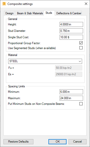

Ustawienia sworzni
Określa wysokość sworznia.
Określa średnicę sworznia.
Koszt każdego sworznia używany do obliczania kosztu belki i optymalizacji kosztów.
Jeśli ta opcja jest włączona, umożliwia interpolację współczynników grupy między wartościami normowymi, gdy jest wymagany więcej niż jeden rząd sworzni tylko wzdłuż części długości belki.
Wybierz to ustawienie, aby użyć segmentowego rozkładu sworzni dla dźwigarów zapisanego w programie Robot. Zobacz temat Założenia projektowe — sworznie. Rozkłady segmentowe są zapisywane jako lista rozdzielona przecinkami, uporządkowana od punktu początkowego belki analitycznej.
Określa stal używaną dla sworzni, wytrzymałość stali (Fu) i moduł Younga (Es). Możesz wybrać:
Określa minimalny i maksymalny dopuszczalny odstęp dla sworzni.
Wybierz tę opcję, aby dodać sworznie do belki projektowanej jako niekompozytowa (za pomocą procedury Design Non-Composite).
