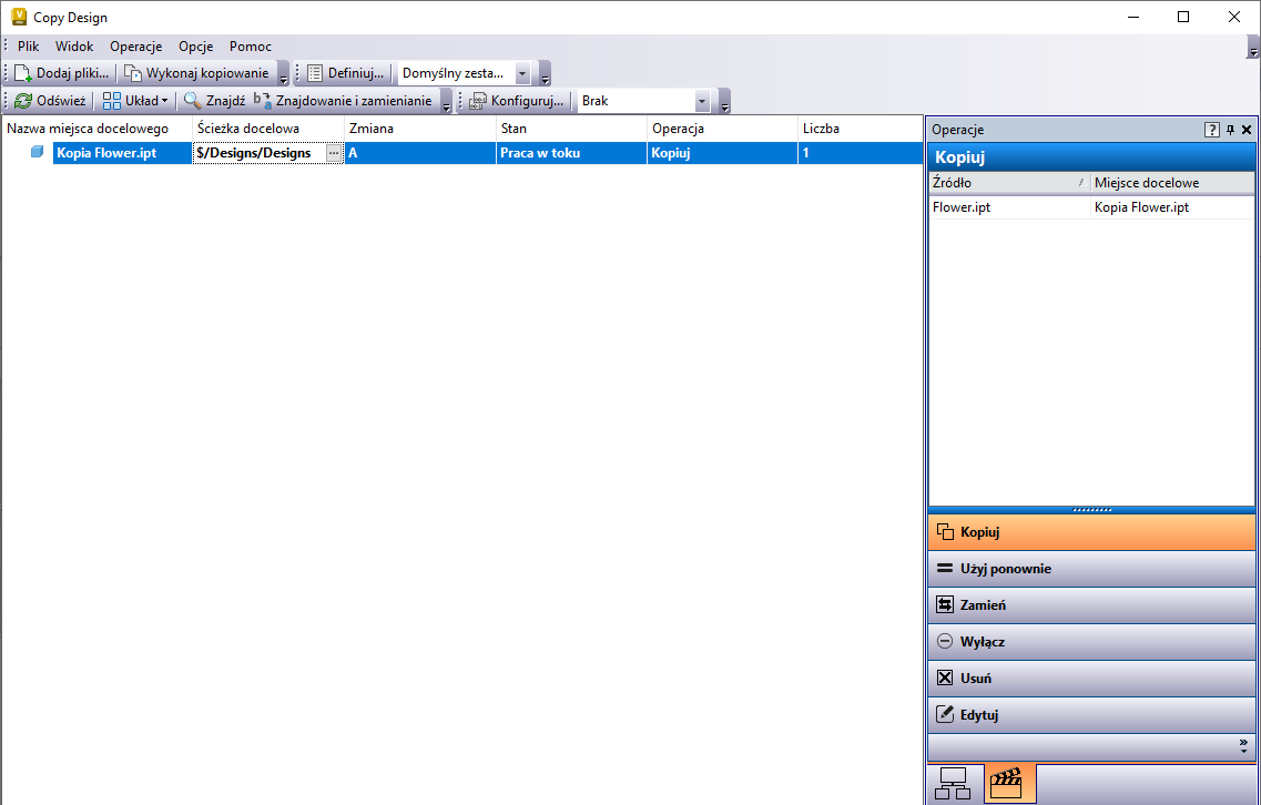

Polecenie Kopiuj konstrukcję tworzy kopię projektu o tej samej strukturze, co pliki źródłowe. W oknie dialogowym Copy Design można wybrać części istniejącego projektu do skopiowania, ponownego użycia, ponownego użycia gałęzi, zamiany, wykluczenia lub odłączenia.
Okno dialogowe Copy Design
